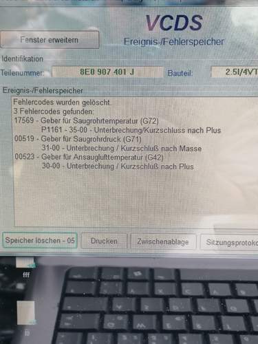

Einmal die Motor Fehler und einmal die Codes die auf der Esp stehen. Ah ja mit bremsen reiniger könnten wir den kurz zum laufen halten. Sobald wir aufgehört haben zu spritzen ging er aus. Ich denke mal die esp drückt kein sprit in die düsen oder??
Hier

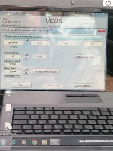

Hat das was zu bedeuten das gesperrt oben links.
Das hier
Img-20231005
Img-20231005
So paar mal versucht zu starten siehe da Fehler motorsteuergerät gesperrt. Wie geht es jetzt weiter
