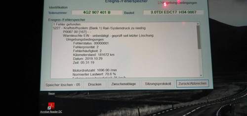

Hallo in die Runde,
leider konnte ich über die Suche keinen Eintrag finden der auf das Problem meines A6 zutrifft.
Neulich auf der Autobahn ist mein Audi A6 4G 313PS + ABT Tuning Bj. 2012 ins Motoren Notlaufprogramm gewechselt. Im Motorraum schaute und hörte sich alles unauffällig an. Also versucht die Familie mitten in der Nacht irgendwie nach Hause zu bringen. Aufgefallen ist, dass sich das Notlaufprogramm bei 1200/1500 U/Min. aktiviert hat. Blieb die Drehzahl darüber, lief der Dicke problemlos 200 km/h ohne jegliche Auffälligkeit. Am Folgetag habe ich die Reise in die Werkstatt angetreten. Gleicher Fehler, bin dann aber liegengeblieben da der Motor ausging.
Meine freie Werkstatt hat das Auto geholt, den Fehler ausgelesen, Raildruck zu niedrig..., und in eine spezialisierte Werkstatt verbracht die zuletzt einen Injektor ausgetauscht hat, die anderen überprüft, gereinigt, gemessen und sonst was hat. An den Injektoren, Ladedruck und Treibstoffzufuhr liegt es nicht. Beim Drehen von Hand meint die Werkstatt, dass die Steuerungszeiten nicht passen könnten und lehnt hier eine weitere Arbeit ab. Habe meine Zweifel da bis auf das Notlaufprogramm alles andere unauffällig war.
Jetzt holt meine freie Werkstatt das Fahrzeug wieder ab und ist selbst ratlos wo anfangen. Hatte hier jemand bereits ähnliche Probleme in dieser Kombination oder eine Idee an was es liegen könnte ohne das ganze Auto zerlegen zu müssen.

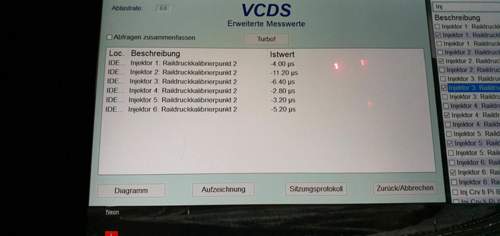

So ich muss sagen ich hab grad so ein lauf... es läuft... naja nicht wirklich.. ich habe jetzt Notlauf, zu geringen druck auf der rail und Kopfschmerzen.. wo sollte man anfangen..
Ich würde mit den injektoren anfangen. Ziemlich sicher ist eine oder mehrere Dichtungen durch.
Sind erst alle neu...geben diese Minuswerte irgend einen aufschluss? Mache heute noch den Rücklaufmengen Test..
Achso, na dann sieht's anders aus. Was sagt die Mengenabweichung?
Nochmal zum Verständnis. Du hast die injektoren abgedichtet und jetzt geht er in den notlauf?
Ich tippe auf 1 oder mehrere defekte Injektoren ...... Rücklaufmenge messen
Kauf 6 neue injektoren ,ist das Thema durch
