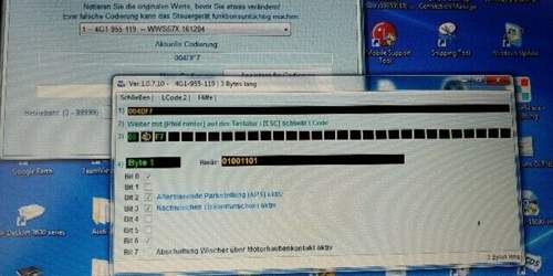

Versuch bitte mal im Wischer-Subsystem ein Byte weiter das Bit 5 zu deaktivieren, falls das bei dir gesetzt ist. Also da wo du das Tränenwischen gesehen hast, noch ein Byte weiter...
Das Bit 5 wird bei dir mit "Automatische Parkstellung..." beschriftet sein, aber versuch es trotzdem mal...
Ich mach mal einen Screenshot hadez16..
Wie oben beschrieben war dort bei mir kein Haken Serienmässig gesetzt obwohl Tränenwischen dann als aktiv gekennzeichnet wäre..war es aber nicht..sprich deaktiviert..
Es ist trotzdem aktiv...
Deswegen dachte ich ja das es ein Fehler in der Übersetzung wäre und habe den Haken gesetzt..
Das Wischen ist immer noch aktiv
Ich gehe gleich mal an Auto.
Augenblick
Ok mach ich Bit 5
Ich habe meinen Kommentar geändert ;) ...da ich nicht richtig gelesen hatte...lies nochmal ;)
Also Byte 2 Bit 5 hätte ich im Verdacht...
Obwohl Tränenwischen im Byte 1 dokumentiert ist
Da habe ich versuchshalber auf aktiv gesetzt..nützt nix..habe es wieder deaktiviert.
Habe es mal probiert nach deiner Vermutung..teste es nachher mal. Ich gebe Bescheid.
Hier testweise aktiviert
Hier dein Vorschlag
Funktioniert !!!
Super
Daaaaaanke
Bussi

Ja super....da fand ein Wechsel der Codier-Vorlage statt...ohne dass es Ross-Tech wohl gemerkt hat... ;)
Wie bist du drauf gekommen ?
