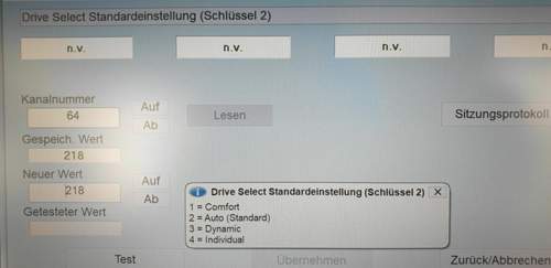

@auduqattro schrieb am 12. September 2020 um 23:25:14 Uhr:
Ich vor einen Monat Drive Select Taste am Lenkrad Codeirt , vielleicht da liegt Fehler . Aber vor 2 Wochen hat alles Funktioniert . Trotztem Danke . Such ich Nächste Woche Fehler weiter
Hab jetzt alles auf Werkszustand gesetzt, bleibt aber , das nach jedem Neustart Drive select immer im Auto Modus steht. Liegt vielleicht an Anpassung von Schlüssel ? Hier hab ich aber nichts geändert.
