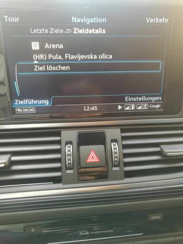

ich habe seit Mittwoch meinen A6 FL von 09.2017.
Was mir in der Navigation aufgefallen ist, dass das löschen der letzten Ziele nicht mehr verfügbar ist.
Beim 4F und beim 8K von 2015 gab es den Punkt noch.
Warum man Funktionen wegrationalisiert ist mir unerklärlich, gibt des evt. eine Einstellung die man mit VCDS hervorzaubern kann?

Man kann schon irgendwo die letzten Ziele löschen, aber nicht einzeln...
ich kann aber jetzt auf die Schnelle nicht sagen, wo das geht.
Ist halt blöd, wenn man die Adresse vom Puff-Besuch am Vorabend nicht einzeln löschen kann...😛😁
Ich musste letztens auch etwas suchen, aber es geht, nur nicht einzeln
Klar kann man die letzten Ziele einzeln löschen... Das Ziel auswählen, drauf drücken und ganz nach unten scrollen. Da kommt "Löschen".
Irgendwo in den Navi-Einstellungen gibt es einen Punkt, um sie alle zu löschen.

@Wurstfinger schrieb am 11. September 2020 um 17:59:08 Uhr:
Beim A4 MJ2015 und beim 4Fging das ja auch, aber warum jetzt nicht mehr, vollkommen unverständlich.
Vor allem, wenn man nur einmalig irgendwo hin will und das nie mehr benötigt, müllt es die Liste zu.
@Rolf1957
Sag Mal liest du hier keine Antworten?
Klar geht das, einzelne Ziele zu löschen.
@MZ-ES-Freak schrieb am 12. September 2020 um 12:44:22 Uhr:
@Rolf1957
Kann ich bestätigen, sitze gerade im Auto und habs probiert.
Navigation/Zielführung/Letzte Ziele/Ziel wählen/runter srollen bis Ziel löschen/mit Ja bestätigen
Soweit habe ich nicht geschaut,
Bisher ging das über letzte Ziele / Löschen / Einzeln oder Alle.
Jetzt hat man die Löschfunktion im Ziel selbst versteckt.
Ich komme wie geschrieben vom 2014er A4 B8 bzw 4F, da war das noch anders.
Aber danke für den Hinweis dass man auch Antworten lesen soll, hab ich ja, aber falsch verstanden.
