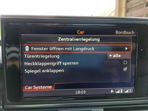

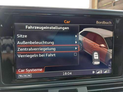

@ego_ist schrieb am 23. August 2020 um 22:47:41 Uhr:
ja unter der zv einstellung ist keine option für spiegel
Bei meinem A6 4G FL 2015 geht das so .... siehe Bilder
Und die Einstellungsmöglichkeiten waren von Anfang an da
Auswahl Car-Systeme
Fahrzeugeinstellungen
ZV
@jensen-k schrieb am 24. August 2020 um 18:13:40 Uhr:
Genau so ist es bei mir auch, Baujahr 2016!!
Und ausklappen sie wenn Zündung angemacht wird.

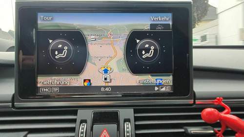

wollte bei meinem FL die Luftverteilungsvariante 8 codieren, aber die Anzeige im MMI scheint Variante 6 und 8 zu überlagern.
Klima vorne und hinten für 4-Zonen wurde codiert.
Gibt's eine spezielle Reihenfolge/Vorgehensweise?
Was fehlt hier oder was ist schief gelaufen?
Vielen Dank im Vorraus

@ffrank9999 schrieb am 27. August 2020 um 09:45:52 Uhr:
Frank
Ich habe das Problem auch ...
bei mir sieht das so aus ... siehe Bild
Im Klimasteuergerät eingestellt und funktioniert auch.
Nur im MMI zeigt er mir zwar 8 Varianten an, aber nicht syncron mit dem Steuergerät unten.
Ich habe nun schon mal mit VCP rumgefummelt ...aber nix passendes gefunden 🙁
Verteilung schief
Das liegt in der Firmware die Anzeichen und Symbole
Klima ließt nur vom can
