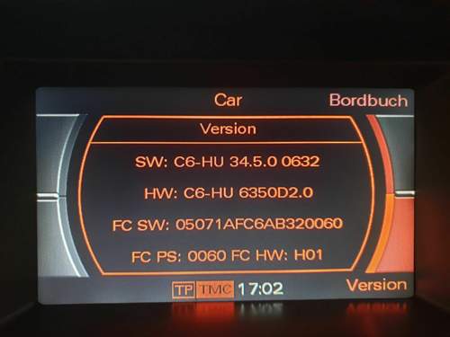

Vielleicht hilft ein Update auch schon....
Ein MMI Update? Hab ja blöderweise auch kein vcds für mehr werte
Den Software Stand kannst du im MMI ablesen
Mit den Versionen kann ich nix anfangen...
Ein Ladegerät für 20 Euro wäre gut?
20200825
ein Ladegerät für 20 € ist in meinen Augen nicht gut aber als Notlösung besser als gar keins.
Ich denke nicht das ein MMI-Update den Verstärkerfehler beheben kann, das Teil hat ja sicher jahrelang mit der MMI-Software funktioniert und wenn nichts verändert wurde ist es eher ein technischer Defekt und kein Softwarefehler.
