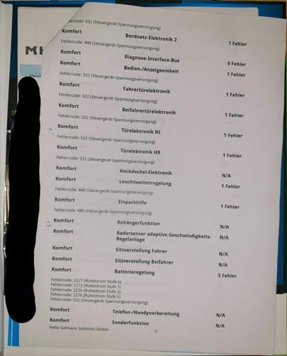

Vor einer Woche ist mein A6 nicht mehr angesprungen. Ok, gemessen und Batterie war stark entladen (10.5V). Dann erstmal einen Schock bekommen, dass die neue Batterie codiert werden muss. Also eine gute Varta Agm 95AH von der örtlichen Werkstatt einbauen und codieren lassen.
Mein FM Transmitter zeigt beim Start die batterie Spannung und da ist mir aufgefallen, dass die Batterie nur 12.2V hat obwohl ich am Tag davor viel gefahren bin. Am nächsten Morgen nur noch 12.0V. Voller Panik habe ich vorhin eine Ruhestrom Messung vorgenommen. Zuerst 5A was ja normal ist. Danach 0.8 (Warnblinker Leuchte aus).
Nach 5 min sollte der Verbrauch ja runtergehen auf 0.01, das tut er aber nicht. Auch nach 10min nicht.
Ok dann geht es wohl weiter mit Sicherungen ziehen... Da ich ja nur den Kofferaum offen hatte, hab ich da angefangen. Erste Sicherung (unten links) DSP bzw. Bose Verstärker gezogen. Da ich kein Bose habe denke ich mal das ist der normale Verstärker (?).
Sofort ging der Strom auf 0.01A. Nach dem Einstecken der 30 Ampere Sicherung ging der Strom auf 0.12V hoch, also vermute ich, dass dort etwas Strom verbraucht wird, was den Ruheschlaf der anderen Geräte verhindert.
Hab jetzt ne ausgiebige Spritztour gemacht um die Batterie von 11.8 auf 12.5 aufzuladen. Lasse jetzt die Sicherung übernacht draußen und schaue mal ob die Batterie die Spannung halt.
Habe mal Gegenüber die Klappe aufgemacht und über dem Navi Laufwerk (glaube Radio Steuergerät, habe die Teilenummer gegoogelt) das Gerät mit den Kühlrippen war warm obwohl der Wagen über Nacht stand.
Würde mich sehr freuen wenn jemand helfen kann.

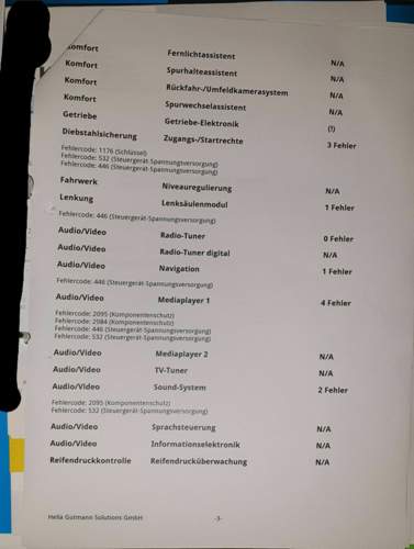

Bei der Batteriecodierung wurde mal alles ausgelesen, habe die 30 Fehler mal im Anhang. Da kommt mir auch etwas spanisch vor, vorallem mit dem Komponentenschutz im Airbag und im Soundsystem.
Vielen Dank nochmal!

das Gerät mit den Kühlrippen müsste der Sound-Verstärker sein, wenn das Teil warm ist, obwohl der Wagen über Nacht stand wird es defekt sein und Strom ziehen obwohl die Busruhe aktiv ist.
Mal die Sicherung für dieses Gerät ziehen und paar Nächte beobachten.
Vielleicht hilft ein Update auch schon....
