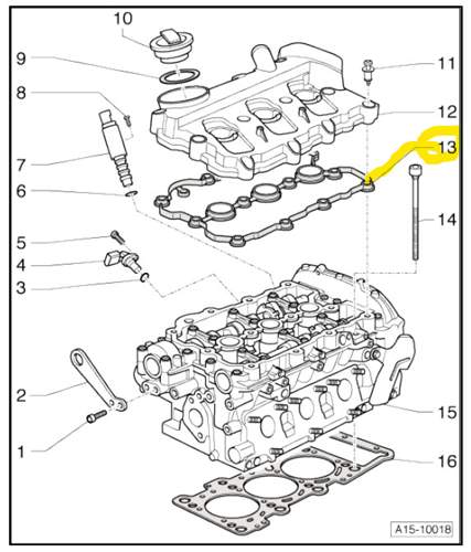

@pfrumt schrieb am 6. Mai 2021 um 18:54:02 Uhr:
.... Nr 10 ist die Dichtung...
Kurioserweise gibt es bei 7Zap noch eine Nr.11 Das ist aber die selbe.
Richtig. Bank 2 oder andere Ansicht.
Oh Mann... Groschen is gefallen...bin wohl zu muede. Gehe jetzt ins Bett...

Mein Fahrzeug:
A6 4F C6 mit 2.4 Liter V6 Maschine, Motorkennbuchstabe BDW, Multitronic
Da ich hier nicht so wirklich fündig wurde bei Infos zu der Instandsetzung der Ventilhauben-Dichtung, musste Lesestoff her.
Ich vermute auch, dass hier im Thread nicht genau klar war, zumindest ging es mir so nach längerem Lesen, um welche Dichtungen es genau geht beim Themenersteller und den Beteiligten, da von Ausbau der Nockenwellen die Rede war.
Ich meine EXPLIZIT die Ventil-Hauben-Dichtung, exakt die Dichtung unter der Ventilhaube, wie die Audi nennt. Also das erste Teil, welches man sieht, wenn man sich den Motor seitlich anschaut, wo auch die Zündspulen eingesteckt sind.
Ich hänge mal ein Bild an, in der Hoffnung, dass bei dem Motor und dem Thread hier, die Dichtung dann geklärt ist.
Werde mich bald auch an den Austausch der Dichtung wagen. Wenn ich daran denke, werde ich es hier auch posten.
In der Lektüre steht nicht beschrieben, dass da vom Motor außer der Haube noch etwas runter oder raus muss, bis auf die umliegenden Teile über der Haube, damit man da dran kommt, wurde hier auch schon beschrieben. Festziehen der Schrauben mit 9NM.
