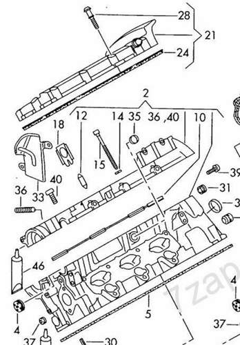

Moin zusammen.Nach dem in alles durchgeschaut habe frage an die wissenden kann man diese kleine Dichtung 06E 103 649 tauschen ohne Motor so zu zerlegen bzw. Wie groß ist der Aufwand dafür in Stunden gesehen ungefähr?Bei meinem A64F Kombi habe ich das gleiche Problem mit Öl in Zündkerzen Schacht trotz Tausch der Ventildeckeldichtung.Ich glaube jemand schrieb oben das man Kette sperren kann und Nockenwellen dadurch ebenfalls um den abzubauen.Ich muss das bei einem Werkstatt machen lassen und wollte gerne wissen wie lange die dafür brauchen wenigstens ungefähr.Der Meister sprach von 12 Stunden weil Kette muss runter und ungefähr halbe Auto.Vielleicht hat jemand das wirklich schon hinter sich .Wir gesagt nicht der normale VDD den habe ich schon getauscht.Meine Idee Überlegung wäre vielleicht von oben mit guten Silikon Maße einfach mal abdichten in Bereich von Zündkerzen Schacht weil es auch eigentlich nur Millimeter sind die durch diese Dichtung zu sind.Bin für jede erdenkliche Hilfe sehr dankbar.

Das mit den 12h ist schon arg viel. Die Dichtung sitzt unten im Schacht. Zylinderkopfhauben runter. Kann man selber machen. Voraussetzung: Kenntnis vom Motor sowie entsprechendes Werkzeug plus neue Schrauben. Da müssen keine Nockenwellen raus oder Steuerketten ab.

Es geht mMn um die Dichtung unter dem Leiterrahmen. Um die zu wechseln, muessen die Nockenwellen raus. Weiterhin kommt da auch Fluessigdichtung fuer die Flaechen zum Einsatz.
Yepp genau. Weswegen sollen da die Nockenwellen raus? Deckel ab, Rahmen raus. Dieser hält die Wellen von oben. Unten im Rahmen ist die Dichtung. Nr 10 ist die Dichtung um die es geht.
Dichtung
Du hast recht! Nochmal genau geschaut. Wellen koennen drin bleiben.
