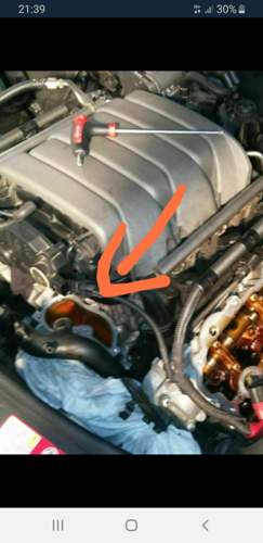

@Fox323 vielen lieben Dank dennoch für die Dokumentation. Was hast du den da gemacht?? Wat is dat den? (Siehe Bild)
Bei mir ist das worüber ich mir Gedanken gemacht habe, warum tritt das öl bei einer undichten vdd nicht nach außen auf sondern nur in den Schacht. Nehme jetzt einfach als Antwort; weil eben die 3x O in der vdd porös sind und der Rest nach außen dicht.
Das in der Mitte ist das Thermostat da er die 90 Grad nicht sauber hält. Muss für die VDD natürlich nicht ab.
Also der O-O-O Teil war auch schon recht ausgehärtet im Vergleich zur restlichen Dichtung die noch recht weich war. Im Schacht hat es aber vorher schon nicht gesifft. Nur außen am Block! Habe schon härtere Dichtungen gesehen (BMW). Die waren wie Plastik...

@Fox323 werde die vdd dann auch mir vornehmen. Die Zündspulenleiste ist aber sehr starr. Wie haste den großen Deckel da raus gefedelt?
Hab etwas mehr Arbeit durch die Gas Anlage:^^
Deckel ab ist kein Problem. Entlüftungsschlauch ab, Schrauben lockern und vorsichtig abhebeln. Kriegt man gut vorbei an der Leiste... Die ist ja nur mit 2 Schrauben fixiert. Die Stecker an den Spulen sind nur manchmal aaaargghhl...
