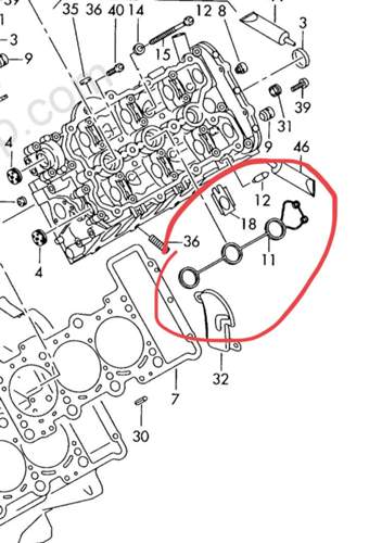

Weil es 2 Dichtung0en pro Bank gibt. Die "klassische" die oben unter der Haube sitzt und eine kleine Dichtung ( drei miteinander verbundene O-Ringe die um den Zündkerzenschacht gehen.) Aber wie gesagt, die ist schwierig zu wechseln, weil dann die Nockenwelle, glaube ich, runter muss...

Wenn ich mir das Bild von der Dichtung auf 7Zap so an schaue kann ich mir nicht vorstellen das die Nockenwellen runter müßen.
Also .. es handelt sich um die Dichtung 11 auf dem Bild ... und die ist im unteren Teil des Kanals zur Zündkerze ... also auch unterhalb der nockenwelle.
Ich wüsste nicht wie man da so einfach rankommen könnte ... wenn jemand ne Idee hat gerne her damit!

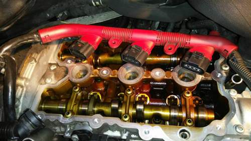

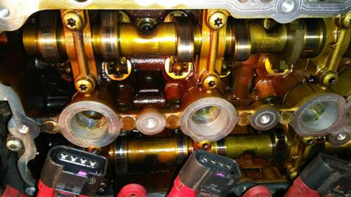

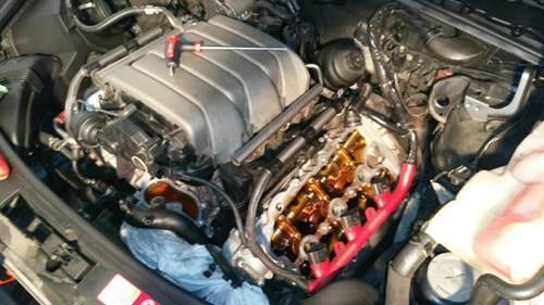

So da das Thermostat zwar ab ist aber ich noch nen Schlauch bestellen musste, habe ich doch die VDD rechts heute gemacht. Ich hoffe es klappt mit dem Anhang.
Also wenn es diese kleine Dichtung irgendwo gibt, dann kommt man jedenfalls nicht ran! Ich habe sie nach längerem suchen nicht gefunden und wüsste auch nicht, wo es da noch in die Kerzen Schächte drücken sollte. An der VDD sind ja die Kerzen Schächte in der O-O-O Form mit dran... Somit bin ich ratlos und habe das Teil umsonst gekauft.
Naja meine Schächte sind trocken und der Tausch war easy. Hoffe das war's somit. Sorry dass ich das Rätsel nicht lösen konnte. Vielleicht helfen die Bilder trotzdem

Es ist so wie ich gedacht habe… Diese dreifach O- Dichtung sitzt ziemlich tief unten in den Zündkerzenkänalen. D.h., die Nockenwelle muss ab, oder es suppt weiter In die Schächte!
