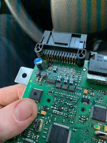

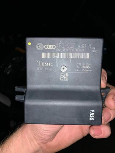

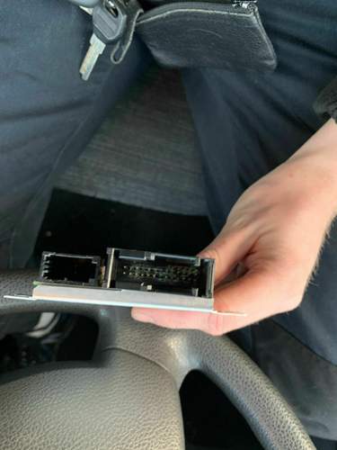

Bei mir scheint es das Gateway Steuergerät unter dem Handschufach zu sein.
Hat jemand die Möglichkeit mir den Komponentenschutz von nem Gebrauchten Steuergerät zu entfernen?
Guten Abend alle zusammen
Das Auto springt wieder an wie ein Neuwagen.
Es war das Fotografierte Steuergerät, habe mir ein gebrauchtes besorgt und in Düsseldorf bei einem Codierer den Komponentenschutz entfernen lassen und die Codierung aufspielen lassen.
