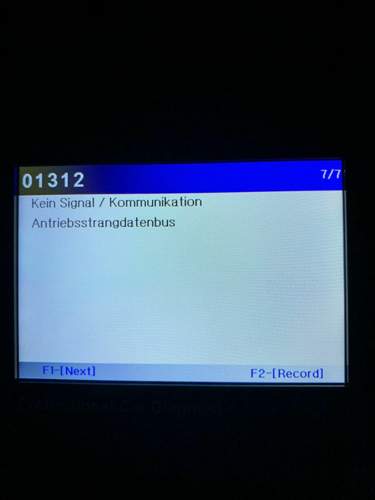

Themenstarteram 16. November 2019 um 16:46
Das ist das was mein Hobbygerät ausgespuckt hat

am 16. November 2019 um 16:54
Also Fehler sind alle im CAN ANTRIEB und GATEWAY stehen drin. Der Druckregler wäre eine Option mal zu prüfen Zündung an ca.6 Bar Druck dann 10min und mal schauen ob er den Druck hält es sollte glaub ich 3,75bar danach noch vorhanden sein.

am 16. November 2019 um 16:57
Ja aber der Druck muss stimmen. Und dann kommt es noch auf die Injektoren an. Bei mir waren 2 defekt haben eingespritzt Druck ok. Aber spritzbild war Müll. Seit dem startet er wie ein Neuwagen.
am 16. November 2019 um 16:58
Kennst dich mit PC Technik aus wenn ja.
Can ist wie dein LAN und die Gateway wie ein Router.sehr vereinfacht jetzt. Den ohne Router könnten Geräte die per wlan verbunden sind nicht mit LAN Kommunizieren.
