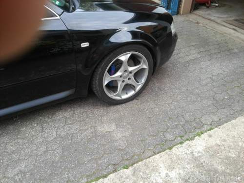

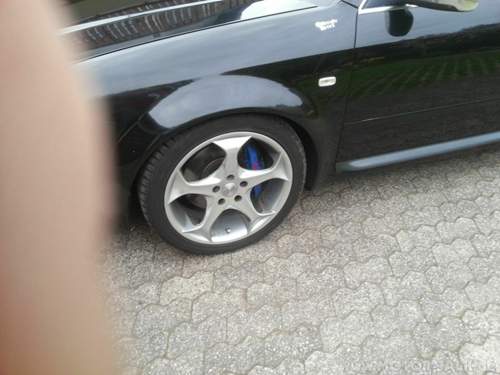

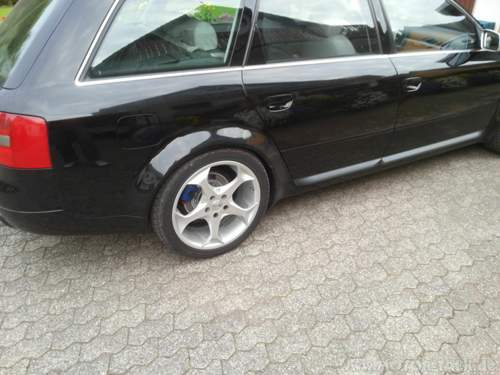

Hi. Also Umbau mit den H&R Federn ist geschafft. Ich habe es alleine geschafft sprich man brauch keinen 2. Mann. Und man brauch pro Federwechseln 2 Stunden ohne stressen. Die vorderen Konidämpfer konnte man 2.5 umdrehungen insgesammt drehen. Eingestellt wahren so 0.75. Jetzt habe ich es auf 1.5 gemacht. Hinten konnte man nur 1.5 umdrehungen machen.Eingestellt wahr 0. Ich habe genau auf die hälfte eingestellt also 0.75. Ergebniss davon ist das der komfort noch hoch ist aber das Auto doch straff in der Kurfe liegt. Es ist kommplet ein besseres fahrgefühl und ich glaube nicht das es nur an der Dämpfereinstellung gelegen hat. Vermutlich können auch federn verschleißen. Oder die hinteren Dämpfer die ja nur auf 0 eingestellt wahren sind so weich das es alles auf die federn gin. Das hatte dann zur folge das es ein schlechtes fahrverhalten gab. Dämpfer einstellen ist leicht. Kolben bis zum grund eindrücken und mit nem imbus nach links drehen. Wenn man den anschlag spürt kann man nach rechts drehen so weit wie man das halt will. Wichtig ist den Kolben weiter runterzudrücken. Nach dem hochziehen ist die arbeit erledigt. Anbei noch paar Bilder. Für 40 mm Recht tief finde ich. Achja die Nutverstellung beträt jeweils 1 cm. Sprich man kann noch 2 cm hoch bwz runter. Das ist ne gute sache

Super, vielen vielen Dank für die Infos und deine Eindrücke!
Und das du bei 60% an der VA und 50% an der HA noch von Komfort sprichst, lässt mich hoffen ;-)
Ich habe befürchtet das die Koni viel zu straff sind =D.
Zwar steht bei mir noch nicht fest, wann meine Niveau hinten rausfliegt, aber es sollte noch diese Jahr passieren, erst mal müssen übernächste Woche die Querlenker neu =(.
