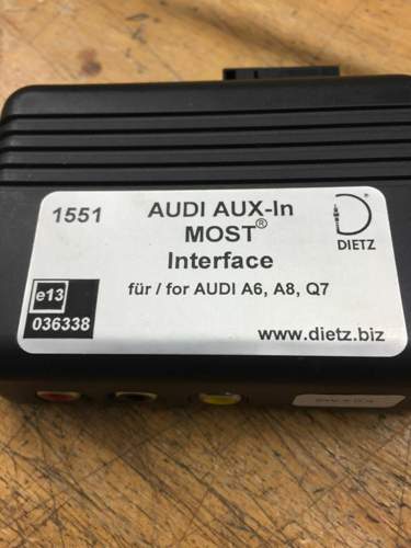

Hallo hab mir letzte Woche ein a6 4f geholt , mit kleinem Problem ( vieleicht auch große Problem ) und zwar bei Kälte fährt das mmi nicht hoch , wenn ich starte das Auto und mache Radio an sehe ich ganz schwach im Display mmi startbildschirm und geht wieder aus , wird es draußen warm oder Auto wird warm funktioniert das alles ohne Probleme . Was kann das sein schon einer von euch sowas gehabt

Sicherungen müssen gut sein , weil wenn das System läuft tut ja alles
Da ist glaube wo anderes der Fehler nicht am Steuergerät , der Vorbesitzer meint irgendwas mit Kondensator aber welche und wo keine Ahnung
Wasfür ein Kondensator!
Es gibt einen Elko vorne rechts unter der Spritzwand in dem Kasten der hat aber damit nichts zu tun!
Geh die Steuergeräte durch wie in der Liste für RBD.
Du kannst auch den Mostbusstecker abziehen dann MMI einschalten.
Blinkt es in dem Mostbus Stecker sendet die Komponente davor das Signal und sollte funktionieren!
Kommt kein licht im Stecker muss du den Stecker von der vorhergehenden Komponente Überbrücken!
Problem ist, da jetzt mild geworden ist funktioniert das mmi gleich
Glaube hab den Fehler gefunden liegt an Interface wurde nach nachgerüstet ohne den startet System gleich mit der Box braucht lange Problem ich krieg das Teil nicht mehr her
Das Teil brauche ich

Gut das du den Fehler gefunden hast!
Das da was Nachgerüstet hast du hier aber nie was erwähnt!
Ja hab auch nicht gesehen erst , wenn ich den Stecker mit Brücke überbrücke , Heist das das gerät außer Betrieb ist oder tut das trotzdem ?
Wenn du das Gerät überbrückt hast ist es im Ring nicht mehr vorhande!
Die Spannungsversorgung kannst du dann auch abziehen.
Je nachdem was für einen Fehler das Teil hat könnte es unnötig Strom ziehen!
