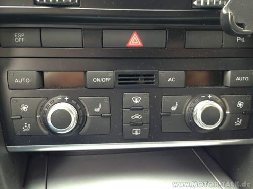

Hallo, habe mir vor kurzem einen Audi A6, 2004er gekauft.
Leider funktioniert die Klima nicht.
Der Cursor bei "Klima Setup" bewegt sich nicht.
Econ Taste lässt sich nicht ausschalten.
Ich habe es gefilmt was sich da tut, bzw. was er nicht tut.
Hat jemand einen Rat ?

Zum Treadersteller:
Ich würde mal Klimaservice machen lassen , scheint Klimaflüssigkeit zu fehlen oder ein Drucksensor defekt , dann schaltet die Anlage in Econ damit der Kompressor nicht anspringt und schaden nimmt.

Schon mal im mmi geschaut ? Da gibt es auch diese Einstellung
Econ an / aus

Econ taste gab es mein ich nur beim VFL ab FL AC-Taste.
Ist aber genau das selbe. Bei aktivierter econ ist die Klima aus aber Lüftung läuft weiter.
Bei AC das selbe, AC schaltet den Klima Kompressor an/aus.
Also keine Sorge du hast genauso ein tolles Auto nur ne andere Taste mit der selben Funktion 😉
