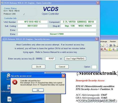

also ich habe hier ein kleines oder eigendlich mittlerweile ein grosses Problem!!
Ich habe bei meinen Audi A6 2,7TDI Avant (4F) / 180PS / Bj. 06.2005 / Handschaltung
das ACC nachgerüstet!!!
Hat auch alles supper geklappt bis auf dass das Motorsteuergerät voll ziggt!! (es lässt sich leider nicht auf ACC codieren)
Hat hier irgendeiner einen Audi A6 2,7TDI mit ACC der mir die Teilenummer und Softwarenummer auslesen kann via VCDS oder einen Tester??
Baujahr und Automatikgetriebe spiel mal eigendlich nicht so ne grosse Rolle.
mfg

Danke für eure Antworten!!
@quattrofever:
also den Logincode habe ich nicht aber ich war beim Audi und der hatte auch so seine Probleme!!
Und der müsste es ja wissen das er da einen Logincode braucht.
Ist der Logincode überall gleich oder ist der auf das jeweilige Auto bezogen???
Und wo muss man denn bei VCDS908 (english Version) eingeben???

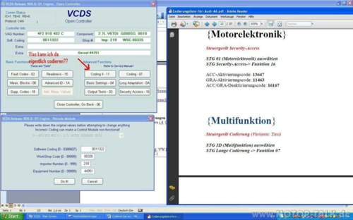

Ich habe es nach dieser Anleitung gemacht und da steht aber auch nichts von einen Loging Code.
{Motorelektronik}
Steuergerät Security-Access
STG 01 (Motorelektronik) auswählen STG Security-Access-> Funktion 16
ACC-Aktivierungscode: 13647
GRA-Aktivierungscode: 11463
ACC/GRA-Deaktivierungscode: 16167

Du must als erstes über den "Security-Access (16)" den Code 16167 eingeben, um beide Systeme zu deaktvieren, anschließend dann Code 13647 um das ACC zu aktivieren.
Dann solllte alles gehen.

Also das mitn Codieren habe ich schon ca. zum hundertsten mal durch und es kommt immer die gleiche Fehlermeldung:
Security access error
Controller refused the key!
First attempt: Error 37: Tequiered time delay not expired
Second attempt: Error 37: Tequiered time delay not expired
und ich habe es auch probiert GRA zu codieren aber ohne erfolg!!

Zu deinem Problem mit dem ACC. So etwas ähnliches hatte ich mal bei der Aktivierung der GRA von einem Kumpel. Hier mal der Beitrag dazu:
http://www.motor-talk.de/.../...bau-jetzt-notbetrieb-t2414655.html?...
Da du ebenfalls einen 0010er Softwarestand im MSG hast, gehe ich davon aus, dass du ACC genauso wie damals die GRA nicht über die Aktivierungscodes aktivieren kannst, sondern einfach im MSG die Codierung eingeben musst. Dazu gehst du über den Button "Codierung". Dann verweilst du über dem Feld mit den Codierungswerten und dir werden nach ein paar Sekunden Werte vorgeschlagen für bestimmte Ausstattungen. Den Wert für ACC veränderst du dementsprechend in der Codierung. Dann sollte etwas in der Art "0011372" herauskommen. Danach hoffe ich, dass dein ACC dann genauso funktioniert wie damals Caninis GRA.
Denk aber daran, dass der Fehlerspeicher leer sein muss. Sollte da noch Fehler enthalten sein, dann mach die Codierung erst wieder rückgängig und codier es dann noch einmal.
Viel Erfolg beim nächsten Versuch und sag auf jeden Fall Bescheid ob es geklappt hat.

So ich habe es jetzt probiert aber leider ohne Erfolg!!
Wenn ich den Wert 0011372 eingebe dann leuchte bei mir das ABS ESP auf und im FIS kommt ein Hinweis das ich mit denn ESP Probleme habe und zu einer Werkstadt fahren soll!!
Auch wenn ich z.B. den Wert auf 0011321 bis 0011329 akzeptiert er den Code nicht das gleich ist auch mit allen anderen Stellen!!
Das einzige was er zu lässt ist 0011322 und 0011372!!!
Das ist der FehlerCode wenn ich 011372 eingebe vielleicht kann jemand damit was anfangen!!
