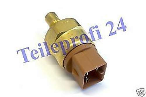

Ich finde zwar dein Motor Oberklasse, aber ich kenne ihn leider nicht und im Netz fand ich auch keine Fotos...
HTC
Unten mal ein Bild vom ähnlichem Teil!

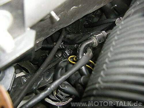

Hallo
Schau mal an der Rechten Bank in dem Kühlmittelrohr in der nähe vom Kettenspanner. Der andere Müsste in der Nähe der DK sein....
Hier mal ein Bild von dem einen...
