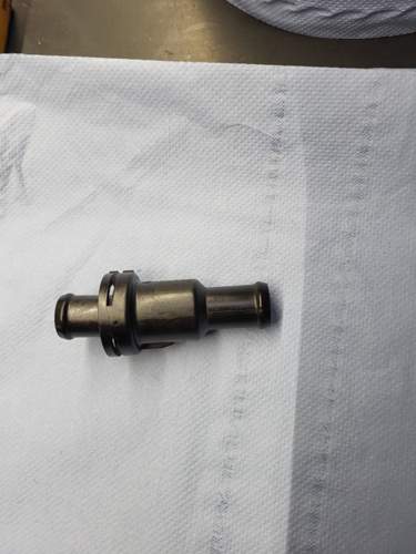

Also die 2.0 TDI, die ich bis jetzt gesehen hab, hatten 2 Thermostate. Kann aber gut sein, dass es auch Unterschiede gibt.
Das 2. Thermostat sitzt hinten ein wenig versteckt.

ich hatte doch schon vor 9 Tagen extra nachgeschaut, dass der Motor 2 Thermostate hat und das hier geschrieben:
Der Motor hat zwei - Kühlmittelregler (Thermostate), einen für die Abgasrückführung und einen für den Motor.

Heute den Audi nach 8 Tagen in der Werkstatt wieder abgeholt!!!!
Nach endlosen Diskussionen haben sie mir endlich geglaubt das ein 2tes Termostat verbaut ist!!!!
Dieses wurde jetzt gewechselt, und jetzt hat das Auto nach ca.10 km endlich wieder eine Betriebstemperatur.
Gruß Gerhard
Danke für die Rückmeldung.
Ich habe nicht glauben können, dass das normal ist.
Das selber habe ich mit meine octavia und e46 damals erlebt...so sieht 2ter Thermostat aus
