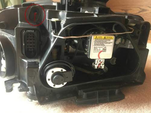

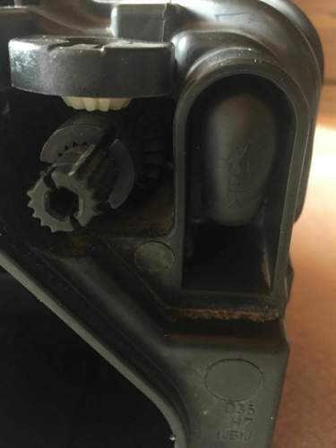

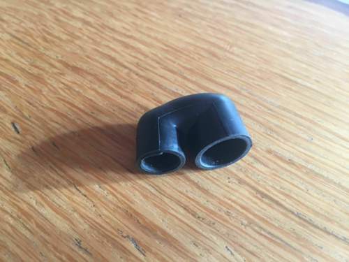

So zur abschließenden Info:
Audi hat nach längerem Hin und Her die Scheinwerfer jetzt doch mit 20% Eigenanteil getauscht !
Nach fast 2 Jahren war in meinen Scheinwerfern letzten Herbst dann wieder starke Kondensation, die Wassertropfen waren deutlich zu sehen und gingen auch nur selten wieder komplett weg.
Ich hatte schließlich die Schnauze voll, hab sie mehrfach ausgebaut und getrocknet.
Nach den unterschiedlichsten Versuchen habe ich jetzt eine annähernd befriedigende Lösung gefunden!
Zuerst habe ich mal das kleine Gummischläuchen an der Außenseite entfernt und dann noch ein zusätzliches Loch an einer vorgegebenen Stelle (siehe Foto) gebohrt.
Seit dem beschlägt der linke Scheinwerfer so gut wie gar nicht mehr und der Rechte noch ein wenig an der inneren Spitze des Scheinwerfers.
Denke mal auf der rechten Seite ist wegen des Luftfilterkastens eine schlechtere Zirkulation.

Problem ist du wirst staub dreck und Ablagerungen in den SW bekommen ...
der ganze Feinstaub wird dort reinziehen
