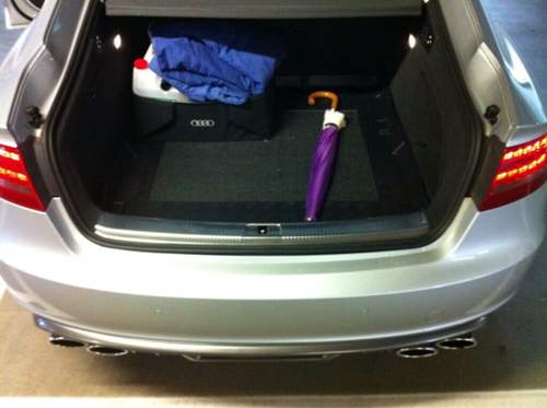

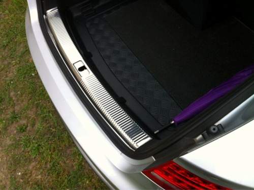

So, heute montiert und wertet den Kofferraum etwas auf finde ich :-)
Montage ganz einfach eigentlich unter 5 min. einfach den Kofferraumboden anheben oder demontieren unter die Abdeckung greifen und mit einem Ruck links und rechts nach oben ziehen, alles nur gesteckt. Bei der Montage der Edelstahlblende muss man etwas auf die Kofferraumdichtung aufpassen damit man sie nicht einklemmt.

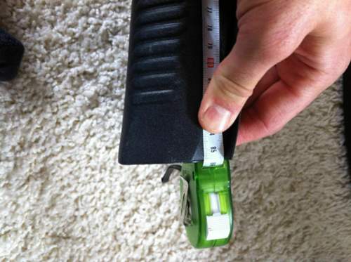

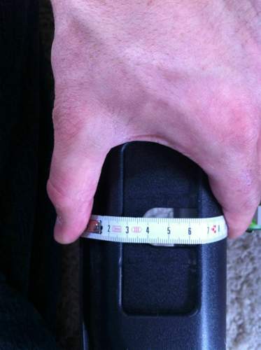

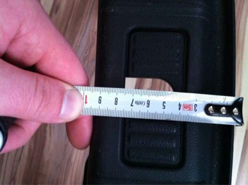

Ich habe mal die wesentlichen Punkte meiner A5 Coupé Blende nachgemessen. Kannst du das mal analog bei der sportback Abdeckung machen? Es muss vor allen Dingen die außenform passen, ob alle Klipse einrasten wäre mir egal. Wenn nicht nehme ich eben Montage klebeband.
Blob
Blob
Blob
+4
Frag doch v6-c4 ob er dir die "alte" Blende zuschickt?
Wenn man sie nebeneinander legt, sieht man es besser.
Sollte sie von ihm noch gebraucht werden, kann er sie ja später zurück bekommen.
Können wir auch machen. Aber noch Versand raushaue fuer ne alte Blende...? Wichtig ist ja das Länge breite Höhe der Blenden gleich sind. Die Halter innen sind definitiv unterschiedlich, muss man abdremeln und Blende ankleben/verklemmen...

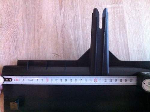

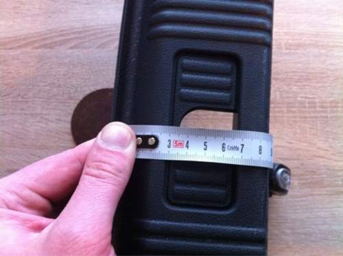

Hallo!
So hab mal versucht die Fotos so wie du zu machen.
Auf die Reihenfolge habe ich jetzt nicht so geachtet.
+7

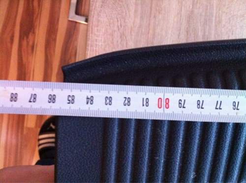

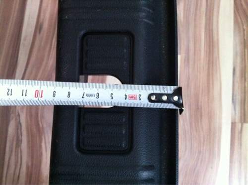

Das ist mal perfektes Teamwork. Die Leiste scheint mir was die Abmessungen angeht identisch zu sein. 8x cm breit, die klappe bei 43 cm. Tief ist sie auch ca 8cm . Sollte passen. Die Äußeren Klipsen scheinen auch an der gleich stelle zu sein genauso die Plastik Ts. Diese langen gabelförmigen Plastikteile sind auch an der gleichen Stelle. Was in der Leiste ist, passt aber nicht, da sind bei dir noch so Plastiktürme, und die inneren métallklipse sind auch woanders. Man muss also auf jeden fall nacharbeiten. Denke ich werden mir
Die Leiste bestellen. Kannst du noch ein ganz Genaues Foto von der Breite machen... Das is ja optisch das wichtigste. Vielen Dank erst mal!
Nochmals Fotos, ganz genau gemessen.
Fotos sind an der Außenkante gemessen, nicht von der "Rinne" aus.
