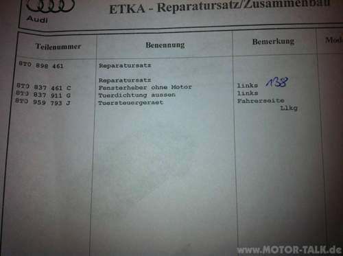

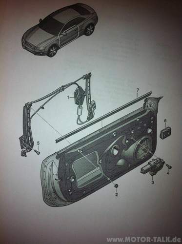

brauche mal Eure Hilfe... bei mir ist vor ca. 2 Wochen der Drahtzug des Fensterhebers auf der Fahrerseite gerissen.
Bekomme eine Teilkostenübernahme auf Kulanz, war gerade bei Audi um die Reparatur durchzusprechen... ziemlicher Akt waren aber sehr hilfsbereit :-).

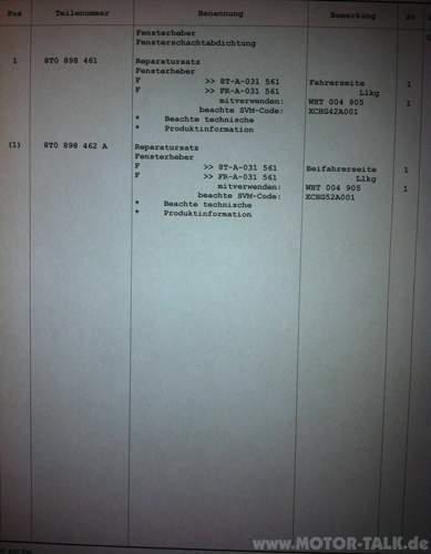

Der Reparatursatz 8T0 898 461 soll verbaut werden.
Da ist das Steuergerät 8T0 959 793 J enthalten. Ist das Steuergerät mit diesem Index für anklappbare Spiegel und Memorysitze geeignet? Habe das nämlich nachgerüstet und aktuell ein 8T0 959 793 B verbaut.
Haben verschiedene VINs durchgespielt auch mit anklappbaren Spiegel ab Werk... es kommt immer der Reparatursatz 461 mit dem J Steuergerät. Auf Bildern des J Steuergerätes habe ich auch die voll ausgefüllten Rauten gesehen...
2. Frage... Bei der Installation soll eine SVM Code eingegeben werden "XCHG52A001". Was macht dieser SVM Code? Einen Soll-IST Abgleich? Nur des neuen Türsteuergerätes oder ALLER Steuergeräte?
Ich habe diverse Parametrierungen und Codierungen auf anderen Steuergeräten (u.a. ein Keyless Go parametriertes Komfortsteuergerät)... die sollen natürlich hinterher nicht weg sein.
Kann der Freundliche die Reparatur auch ohne den SVM Code (und evtl. S=I Abgleich) machen? D.h. z.B. mit APKs das Steuergerät richtig anlernen? Oder ist die Verwendung des SVM unkritisch?

Mit dem SVM-Code wird das neue Türsteuergerät parametriert. Deine geänderten Codierungen in diesem Steuergerät sind danach weg. Der 🙂 kann dir aber die alte Codierung vor dem Tausch auslesen und nach dem Parametrieren wieder neu aufspielen. Soll/ist-Abgleich nicht durchführen lassen, sonst sind viele Codierungen weg.
Wird mit dem SVM wirklich nur das Türsteuergerät parametriert? Oder auch noch andere Steuergeräte?
Den SVM Code benutzen heißt also nicht automatisch, dass ein Soll-Ist-Abgleich durchgeführt wird. Der Freundliche wird also noch mal extra vom Tester gefragt, ob ein Soll-IST Abgleich durchgeführt werden soll, und kann das dann verneinen?
Da wird m.W. gar nix parametriert. Dieser SVM-Code dient lediglich zur Rückdokumetation auf dem SVM-Server, damit es bei späteren SVM-Aktionen z.B. Updates zu keiner Fehlermeldung kommt "Steuergerät prüfen" bzw. auch damit im ETKA die richtigen Teile für deine Fahrgestellnr angezeigt werden und nicht später (bei z.B. defektem Türsteuergerät) wieder eins mit alter Teilenr verbaut wird.
Die Daten des Fahrzeugs werden immer komplett an den Server gesendet.
8T0 ... J sind Highline-Türsteuergeräte und können anklappen, Memory und was es sonst noch so gibt😁

Stimmt - bei ganz neuen Stg kann das nötig sein, da noch gar keine Daten drauf sind...Ich glaube diesen SVM-Code gibt es auch erst mit der Einführung der KOSTAL-Steuergeräte...Zuvor konnte einfach getauscht werden mit dem was im ETKA stand. Da gab's noch keine Parametrierung für die TSGs...
