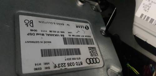

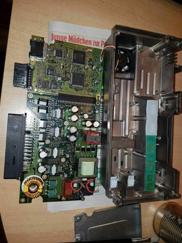

Hallo Leute ich denke mich hat es jetzt auch erwischt mein Woofer in der Hutablage Spielt nicht mehr ,nach dem zerlegen der Endstufe habe ich gesehen ,dass da mal wasser drinnen war.Ich denke mal reparieren geht nicht mehr bin jetzt auf der Suche einer Funktionierenden gebrauchten oder neuen mit dieser Nummer 8T0035223F wenn jemand eine hat bitte bei mir melden danke.

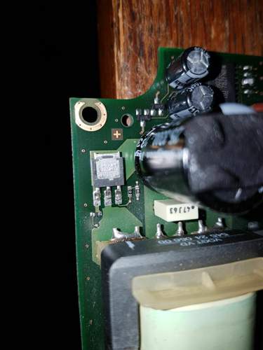

Hat von euch jemand einen Schaltplan ? Oder kann mir bitte jemand sagen welche genaue bezeichnung diese beiden Bauteile haben, kann bei meinen nichts mehr lesen .

Such am besten nach folgenden Teilenummern; sind alles die gleichen Verstärker nur unterschiedliche Softwareversionen:
8T0035223C
8T0035223M
8T0035223F
8T0035223T
==> z.B. http://www.ebay.de/.../271634922208?...
Was heisst eigentlich unterschiedliche Softwareversionen ich habe eine mit Endung F heisst das jetz, wenn ich eine mit der Endung T nehme,dass die plug & play passt? Oder muss ich da was umprogramieren?

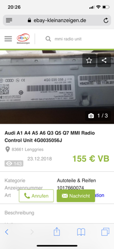

https://m.ebay-kleinanzeigen.de/.../1017660074-223-5892
Für das gleiche gibt es ne neue. Man sollte aber vor Einbau raus gefunden haben wo der Schaden her kommt.(Wasser)
Codieren und Komponentenschutz aufheben.
