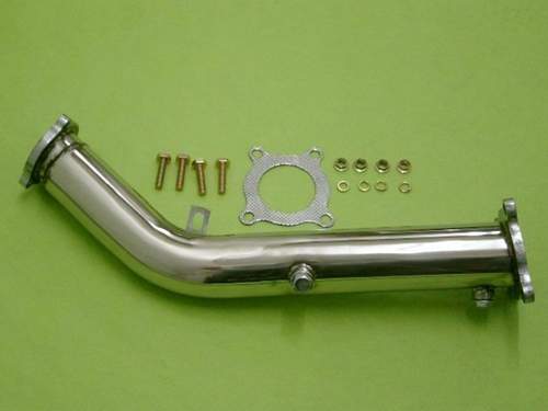

Die Downpipe kommt doch zw Turbo und Kat, von daher würde ich doch nur die Pipe tauschen, oder liege ich da falsch?
Also ist das nicht mal so eben gemacht bzw kein guter Nutze/Kosten-Aufwand?
Gruss

Da liegst du falsch. Die Downpipe ist der Kat Ersatz.
Der Kat sitzt direkt am Turbo. Mach mal die Motorhaube und guck links vom Motor. Dann dürfte es dir einleuchten.
Na ja nur rohr ist am billigstenaber auch illegal.
Ne also downpipe ist das Rohr vom turbo mit vor kat und kat bis zum vorschalldämpfer. Also mit deinem Bild gibt es dann KEINEN kat mehr also verboten und die werte passen natürlich dadurch überhaupt nicht mehr weil ja kein kat vorhanden ist.
Also nutzen/Kostenaufwand ist bei allem was über chiptuning geht zu teuer 😉. Dann lieber auto verkaufen wenn chip immer noch nicht reicht und gleich den eins größeren motor wählen der ist auch dafür gedacht mehr Leistung zu haben.
Wusste gar nicht das der A5 nen Vorkat hat. Die 2l definitiv nicht!
Hm ok dann liege ich falsch sry 😉
Dann wäre der A5 das einzige Modell mit 2.0 TFSI ohne Vorkat. Alle anderen VAG-Modelle haben einen.
Kann ich mir nicht vorstellen.
@PureSilver-S schrieb am 16. Juni 2015 um 10:38:42 Uhr:
@LuckyPat schrieb am 15. Juni 2015 um 22:33:17 Uhr:
Siehste mal... man lernt nie aus.
Beim A5 und A4 sitzt der Motor ja auch längs und nicht quer wie bei vielen VAG Modellen.
Da ich den Umbau bereits gemacht habe kann ich es dir sogar garantieren, dass es nur einen KAT gibt.
Der sitzt direkt hinterm Turbo und ist sichtbar links vom Motor.
Lucky hat recht. Der EA888 hat nur einen motornahen Abgaskatalysator und das wars dann 😉
