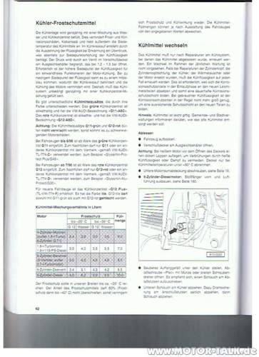

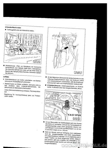

Hi Christian0030 ,
Habe mich mahl schlau gemacht.
Schau dir die Bilder an.
21
22

Hast du die Bilder geöffnet?
Dort steht genau beschrieben wie das Kühlersystem entlüftet wird.
Das mit dem Entlüftungsloch am Heizungsschlauch war schon richtig!!
Auffüllen und Entlüften:
1) Kühlmittelschlauch am Kühler aufschieben und Drahtsicherung am Anschlussflansch eindrücken.
2) Ablassschraube am Kühler schließen, Schraube nicht zu fest anziehen. Beim 6 Zylinder-Benzinmotor, Ablassschraube am Motorblock einschrauben.
3) Untere Motorraumabdeckung einbauen, Fahrzeug ablassen.
4) Regulierung für Innenraumheizung ganz auf Position }heiß{ stellen.
5) An der Motorraum-Stirnwand die Schlauchelle für den Heizungs-Rücklaufschlauch lösen und Schlauch soweit vom Anschlussstutzen zurückziehen, dass die Entlüftungsbohrung nicht mehr vom Anschlussstutzen verdeckt wird.
6) 6 Zylinder-Benziner: Entlüftungsschraube am Kühlmittelrohr, im Bereich unter dem Ausgleichbehälter, öffnen.
7) Um das Überquellen der Kühlflüssigkeit nach dem Starten des Motors zu vermeiden, schraubt die Fachwerkstatt am Ausgleichsbehälter einem geeigneten Stutzen auf, zum Beispiel V.A.G.-1274/9 mit Hilfsschlauch von 42mm Durchmesser und einer Länge von a= 100mm.
Steht der Stutzen nicht zur Verfügung, kann Stattdessen auch der Ausgleichbehälter vom Halter abgeschraubt, mit angeschlossenen Leitungen 10 cm angehoben und in dieser Position mit Draht aufgehängt werden.
Dadurch wird erreicht, dass beim Entlüften das Kühlmittel an den Entlüftungsbohrungen austritt und nicht am Stutzen des Ausgleichbehälters.
6 Zylinder-Benzinmotor: Kühlmittel am Ausgleichbehälter einfüllen, bis es an der Entlüftungsschraube am Kühlmittelrohr austritt. Schraube mit 15 Nm festziehen.
8) Kühlmittel auffüllen, bis es an der Entlüftungsbohrung am Heizungs-Rücklaufschlauch austritt. Heizungs-Rücklaufschlauch vollständig aufschieben und mit Schlauchschelle sichern.
9) Falls ausgebaut, Ausgleichbehälter am Halter anschrauben. Einfüllvorrichtung abbauen. Deckel am Ausgleichbehälter schließen.
10) Motor starten und Drehzahl durch Gasgeben für etwa 3 min auf 2000/min halten.
11) Motor im Leerlauf so lange weiter laufen lassen, bis der Kühler am unteren Anschluss heiß wird. Motor abstellen.
12) Kühlmittelstand prüfen und gegebenenfalls bis an die Max-Markierung ergänzen.
Achtung: Bei heißem Motor vor dem Öffnen des Deckels einen dicken Lappen auflegen, um Verbrühungen durch heiße Kühlflüssigkeit oder Dampf zu vermeiden. Deckel nur bei Kühlmitteltemperaturen unter +90° C abnehmen.
13) Bei betriebswarmem Motor muss der Kühlmittelstand an der Max-Markierung, bei kaltem Motor zwischen der Max- und der Min- Markierung liegen.
14) Schalter für Heizung/Klima wieder auf normale Stellung bringen.
15) 6 Zylinder-Dieselmotor: Lüftführung und Stoßfänger vorn einbauen.
16) Untere Motorrauabdeckung einbauen.
17) Fahrzeug abbocken.
Viel Erfolg!!
