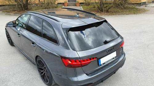

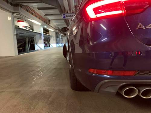

Perfekt, nur die Rückleuchten mit den Cromeleisten passen nicht so ganz .
Also ich habe Sportfahrwerk und 8.5x19 ET35 auf 245/35/19. Passt ohne Probleme, er könnte sogar noch weiter runter bzw. die Felgen weiter raus

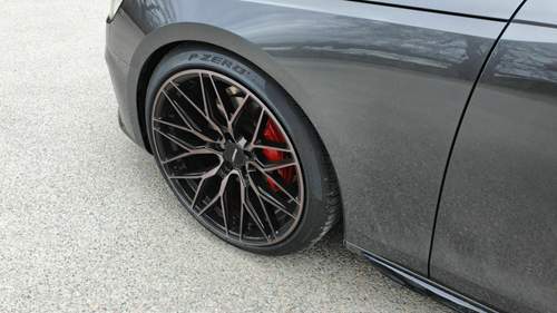

Hast du ein Bild von deinen Felgen am Fahrzeug ?
@jensmeinsohn schrieb am 13. März 2021 um 07:51:06 Uhr:
@AMG-High-Performance schrieb am 10. März 2021 um 08:50:40 Uhr:
Kommt wie hier bereits schon geschrieben wurde auf die Felge drauf an. Ich habe 8,5x19 ET 40 ebenfalls mit 245 ZR35 drauf und da schließt das Rad nicht mit dem Radkasten ab. Ich denke da müsste es schon ET35 oder sogar ET30 seine oder eine Felge mit 9er Breite.

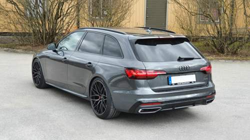

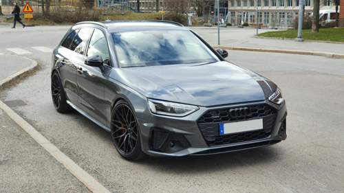

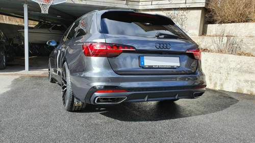

Auf Grund des Wetters konnte ich nur Fotos in der Garage machen. Ich hoffe es hilft trotzdem.

@AMG-High-Performance schrieb am 13. März 2021 um 13:26:11 Uhr:
So schaut es super aus. Hab mir vorgestern 245 35 R19 gekauft. Zwar etwas teurer aber dafür Eintragungsfrei da Original Audi.
Da ich das Sportfahrwerk aber Werk drin habe passt es. Hatte ein Sommerkomplettrad zur Probe drauf und gefällt mir sehr gut. Bilder evtl. sobald das Wetter besser wird nach Tausch :-)

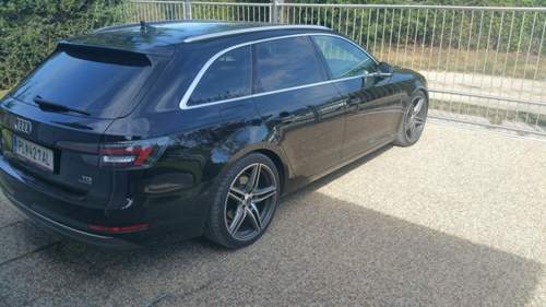

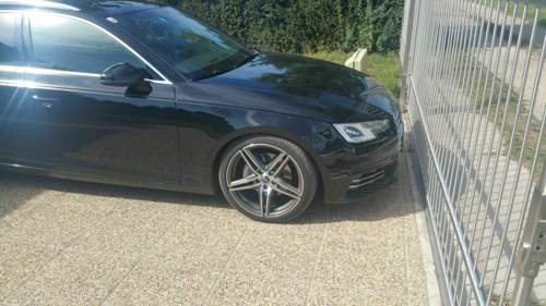

@Mikilauda schrieb am 27. August 2020 um 18:39:56 Uhr:
@S1911 schrieb am 27. August 2020 um 14:23:05 Uhr:
Der sieht natürlich richtig Geil aus. Hast du ein Foto von hinten?
der schaut geiler als J.Lo von hinten aus !
