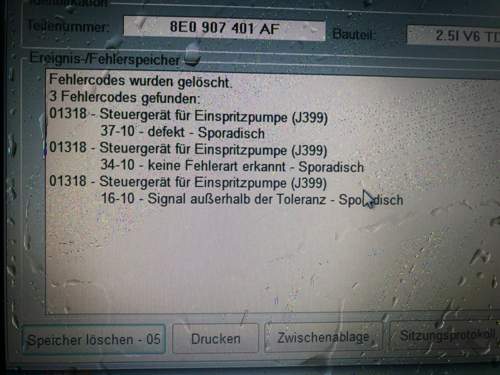

Also VCDS spuckte zwei Sachen aus
- Fehler Radio, obwohl alles funktioniert außer dass der Empfang ab und zu etwas schlecht ist
- 01318 Einspritzpumpe Steuergerät
Fehler gelöscht, 01318 bleibt.
Danach wollte ich mein Auto starten und siehe da, nichts ging mehr, Motor startete nicht mehr.
Also VCDS wieder dran, jetzt gab es 3 Fehler im Zusammenhang des STG Einspritzpumpe:
01318:
37-10 Defekt sporadisch
34-10 keine Fehlerart sporadisch
16-10 Signal außerhalb der Toleranz sporadisch
Alles klar, ADAC angerufen um ab zuschleppen, 15min sind vergangen beim warten auf den ADAC und ich versuchte die Kiste noch einmal zu starten, siehe da er lief wieder ganz normal bzw. hatte ich sogar das Gefühl, dass er besser anspringt wie davor.
