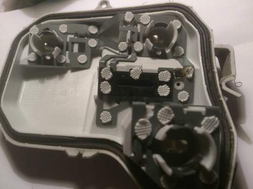

Audi A4 B7 hinten rechts an der Rückleuchte, 2 Lampen senkrecht an der Seite ausser Funktion.
Ich habe auseinander genommen und könnte abgebranntes Pin 1 feststellen.
Pin 1 ist ein braunes Kabel und ich glaube eine Massenleitung
Ist es die Krankheit?
Und kann man nur die Halterung für Lampen kaufen?
Danke

Morgen früh werde ich es verbauen.
Muss nur noch überlegen, ob die Kabeln verlöte oder festklemme.
Dann mit Klebeband rumwickele.
So 50 gespart)
In der Fassung gibt es Entlüftungsbohrung, ich habe auf 3 mm aufgebohrt und Kabel reingefuhrt.
Brauch auch nicht abdichten.
Camerazoom-20161014221644314
Img-20161014-223606
Img-20161014-223618
Es funktioniert bestens. Ich habe Kabel verlötet und mit Schrumpfschlauch abgedichtet.
Die linke Seite aufgemacht, der Massenpin ist auch angebrannt. Es könnte noch etwas halten und dann muss genau so vorgehen wie bei rechter.
Man muss nicht immer neue kaufen und Umwelt verdrecken.
Schrumpfschlauch und löten oder auch crimpen mit verschrumpfenden und verschweißenden Tüllen ist die Methode der Wahl. Schlecht gelötet ist schlimmer als gut gekrimpt und umgekehrt.
Siehe als Beispiel für sauberes Krimpen https://www.amazon.de/.../B0035NGEIQ .... das dichtet gut ab. Die besseren wie diese haben sogar innen eine Heißkleberbeschichtung, die aufschmilzt und dann mit der schrumpfenden Tülle abdichtet. Wenn man nun noch vernünftig mit einer gescheiten Zange krimpt (und nicht mit der Kombizange arbeitet, die alles zerquetscht), dann ist auch krimpen 1a.

Hallo, ich habe jetzt den Bremsschalter und den Kupplungsschalter gewechselt.
Die Rücklichter ausgebaut, dabei ist mir aufgefallen, das am linken und rechten Stecker, jeweils ein Pin extrem oxidiert ist und leichte Verschmorungen zu erkennen sind, gibt es hierzu schon Erfahrungen ?. Habe die Pins geschliffen und mit Kontaktspay gereinigt. jetzt geht alles wieder, Symptom behoben, aber was ist hier die Ursache ?.
Hier ein paar Bilder wie das ganze aussieht.

Jupp, das ist genau das, was ich in meinem oberen Beitrag geschrieben hab. Die Masse oxidiert oder brennt ab und dann ist der Wiederstand irgendwann zu gross oder es gibt keinen Kontakt mehr. Dieser ist definitiv verbrannt. Entweder du legst einen separaten Stecker fuer die Masse aus dem Lampengehaeuse heraus und machst diese etwas dicker oder du machst den Pin neu oder du kaufst einen neuen Stecker. Benutze mal die Suchfunktion dazu, es gibt bereits mehrere bestehende Themen mit Reparaturanleitungen.
Schau mal hier: https://www.motor-talk.de/.../...en-pin-1-abgebrannt-t5834599.html?...
Ich klingele beim Mod und lasse diese Themen zusammenfuehren, es geht ja um das selbe Thema.
[Von Motor-Talk aus dem Thema 'Audi a4 B7 8E TDI PD BPW Quattro, Bremsen Elektronik!' überführt.]
Das ist die Masseverbindung für die Rückleuchten.
Die Pins am Stecker mußt du neu machen.
Der Pin ist geweitet und hat keine Anpresskraft mehr.
So wird es nicht lange halten und durch den Übergangswiderstang fängt es dort wieder zu kokeln.
