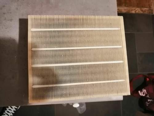

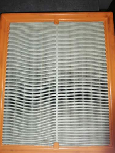

So ich habe nun Luftfilter gewechselt und den Luftfilterkasten abmontiert und komplett gereinigt. Bilder vom alten Luftfilter habe ich angehängt, macht euch euer eigenes Bild.. Übrigens ist mir aufgefallen das am Luftfilterkasten eine Klammer fehlt.. inwieweit das der Dichtigkeit schadet kann ich nicht beurteilen.
Bei der ersten Fahrt ist mir sofort aufgefallen das er besser zieht, nach 10 Minunten hat der Wagen dann aber wieder für ne kurze Zeit geruckelt.
Nun aber zur zweiten Fahrt 2 Stunden später: Kein ruckeln mehr und perfekte Gasannahme! Als würde man ein neues Auto fahren, wollte gar nicht mehr raus aus dem Auto :-)
Also keine Ahnung wie lange der Luftfilter nicht getauscht wurde, ich hab ihn 20tkm nicht gewechselt weil mein Vadder meinte wäre nicht nötig, aber guckt euch das Teil mal an.. seitdem informiere ich mich lieber selbst! Zumal man vor 3 Jahren ja auch nicht wusste wann ihn der Vorbesitzer zum letzten mal getauscht hatte, hätte man ihn einfach direkt mal tauschen sollen. Ist halt mein erstes eigenes Auto und hab jetzt großes Interesse daran mehr zu lernen damit ich auch mal was selbst machen kann.
Ob das Problem jetzt wirklich weg ist wird sich erst nach weiteren Fahrten zeigen aber bei der zweiten Fahrt hat er wirklich kein einziges mal geruckelt oder Probleme mit der Gasannahme gehabt!
Falls das Problem doch wieder auftaucht würde ich mit nem Bienen Smoker mal nach undichten Stellen suchen. Der Luftmassenmesser sah übrigens noch sehr sehr gut aus von innen.
Wenn ich Glück hab war es wirklich nur der Luftfilter.. Man bleibt gespannt wie er sich morgen komplett kalt verhält.

Ich hab mich jetzt auch mal belesen was Luftfilter angeht und das ganze macht jetzt auch Sinn.
Auf 10.000 KM setzt sich ungefähr 60 Gramm Dreck im Luftfilter fest, und den bekommst du auch nicht raus bei den Papierfiltern, die darf man nicht reinigen, es ist ein Wegwerfprodukt. Also unabhängig davon wann er vom Vorbesitzer gewechselt wurde hat sich bei meinen 20.000KM, 120 Gramm Dreck festgesetzt.. Deswegen bringt auch eine In­au­gen­schein­nah­me vom Luftfilter nichts weil der Dreck tief in den Papierporen sitzt, da muss man nach Kilometern gehen.
Klar ihr wisst das alle schon.. Ich sags nur nochmal zum Protokoll :-)
Trotzdem freue ich mich nicht zu früh und warte ab ob er nochmal ruckelt.. Falls ja melde ich mich nach der Falschluft Prüfung.
LG
Hat einen Hauch von Voodoo 🙂
Also die Problemlösung will so noch nicht ganz in mein Hirn rein....
Waren Schläuche/Kabeln im Weg, die du beim Tausch bewegt hast? Evtl ein Wackler am LMM....?????
Bin gespannt auf ein Feedback nach längerem Testen.

Also nach heutiger Fahrt, wie Gestern: Super Gasannahme und besserer Durchzug, macht wieder Spaß damit zu fahren. Hab für Kleinanzeigen was abgeholt und die ganze Fahrt über kein einziges Problem, auch nicht als er noch kalt war. Als ich den Teppich eingeladen hatte und losgefahren bin hat er 5 Minuten später wieder das kurze ruckeln gehabt wie gestern aber viel kürzer (verschmerzhaft kurz).
Also gehe ich davon aus das mehrere Probleme vorlagen. Ich benutze Vergangenheitsform weil das erste nun beseitigt ist. Ich hab das Auto jetzt 3 1/2 Jahre, in der Zeit wurde der Luftfilter nicht gewechselt und wer weiß wann der Vorbesitzer das getan hat. Ist mein erstes Auto, man lernt draus.
Nun ist die Frage was das Ruckeln auslöst, das Problem fühlt sich anders an als das was der verstopfte Luftfilter ausgelöst hat weil da hat er ja komplett stagniert, also es gab keine Beschleunigung mehr.
Zu deiner Frage, Ich habe nur den Schlauch vom LMM bewegt um zu schauen ob er irgendwo ein Riss hat -> Nein sieht noch gut aus. Ansonsten eben nur Luftfilter gewechselt. Was mir noch aufgefallen ist das die Kabelverbindungen teilweise ölig sind. Ich kann davon mal ein Foto machen aber ich denke das ist normal.
Muss halt jetzt noch etwas länger fahren um zu schauen wie stark das ruckeln insgesamt auftritt.
