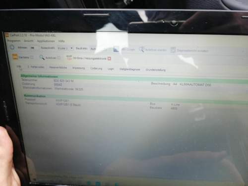

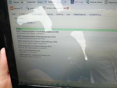

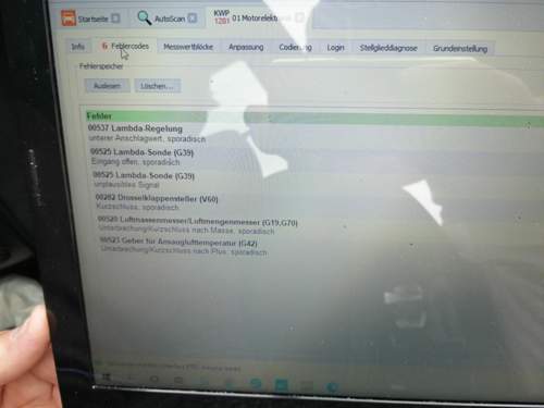

So Leute, Bandscheib war so nett mir den Fehlerspeicher auszulesen, Bilder sind im Anhang.
Den Fehler mit dem Temperaturfühler konnten wir beheben, da war lediglich der Stecker draußen..
Also die Lamdasonde an sich wird nicht defekt sein m.M.n da diese vor 3 Jahren neu gemacht wurde und in 80% der Fälle liegt ein anderes Problem vor wenn die Lamda im Fehlerspeicher landet, wird also oft umsonst getauscht von vielen Werkstätten. Ich persönlich tippe auf den Luftmassenmesser, der Luftfilter wurde aber auch länger nicht gewechselt, (Schande über mein Haupt) hat dadurch vll den LMM zu sehr verdreckt o.ä. Luftfilter kommt am Montag ein neuer rein und dann fahr ich erstmal ne Runde und schaue.
Woran viele auch nicht denken ist dass das Abgasrückführungsventil auch mal gereinigt werden sollte, vor allem bei hoher Laufleistung. Ist bei meinem B5 sicher noch nie passiert und dann könnte man auch mal direkt die Drosselklappe mit reinigen, kann definitiv nicht schaden selbst wenn es daran nicht liegt.. Vor allem er hat ja ein zu hohen CO Ausstoß und das kann defintiv am AGR Ventil liegen, wenn ich Pech habe aber auch am Kat.
Also ich gehe wie folgt vor: Montag neuer Luftfilter rein ->Schauen ob sich was bessert
Wenn nicht dann AGR und Drosselklappe reinigen (werde ich aber so oder oder so machen) und schauen ob er irgendwo Falschluft zieht.
Wenn sich noch nichts gebessert hat würde ich ihm dann mal den Injektionsreiniger verpassen und über die AB, kann ja sein das ne Einspritzdüse dicht ist. Als letztes würde ich dann einen neuen LMM einbauen, kostet 80 (das Originalteil von Hitachi) deswegen als letzten Schritt, denn trotz Fehlerspeicher kann es ja weiterhin alles sein.
Weiterhin ist mir aufgefallen das er definitiv mehr ruckelt wenn er noch kalt ist.
Bin gespannt auf euere Meinungen
LG

Vieeeeele Fehler.
Habt ihr auch den Speicher gelöscht und dann neu ausgelesen, um zu sehen welche Fehler alt sind und welche gerade akut auftreten?
Rein von der Menge der Fehler würde ich auf einem Kabelbaumproblem oder Kontaktprobleme tippen. Vor allem die Fehler mit "sporadisch" kommen mir seltsam von.
-Lambda kannst du erstmal ignorieren, der Fehler würde sich erst im warmen Zustand bemerkbar machen.
-LMM kann man recht gut testen: LMM abstecken und ohne starten, ist der Fehler nahezu weg, muß ein neuer rein oder man versucht es mit Reinigen.
-AGR ist nur dann problematisch, wenn das Ventil dauerhaft offen bleibt und somit Falschluft anzieht.
-DK Reinigung ist sicher nicht verkehrt, aber bei deinem Motor ist danach ein neu Anlernen selbiger Pflicht.
Das mit dem Temp-Fühler habe ich nicht zu 100% verstanden:
Welchen Fühler habt ihr behoben, die Außentempanzeige oder der Ansauglufttempfühler?
