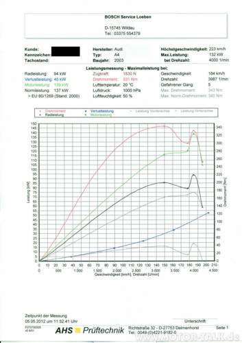

Hey Jungs, meiner Zischt seit einiger zeit auch beim Gas wegnehmen und auch beim beschleunigen pfeift er als ob er heftig Luft einholt.
Die Leistung allerdings ist noch ok. War heute aufm Prüfstand und hab noch meine Leistung. Sogar etwas mehr 😁
Aber nun meine Frage. Wie habt ihr das die Schläuche nachgeschaut? Einfach abgebaut und geschaut oder wie?

Aufm Prüfstand hat er immrr bei 4000 einbrüche gehabt.
Soweit ich weiß, sind die Einbrüche bei 4000 U/min normal, weil ab da der Begrenzer eintritt.
ja schon. aber es ist ja nur kurz ein Einbruch und dann zieht er wieder an.
Pruefstand-anno
Da iss er wohl in die Rauchbegrenzung gefallen.

Nur mal so als Frage fürs Verständnis. Wenn er sich Luft zieht oder nicht richtig Druck aufbaut. Dann dürfte er doch theoretisch nicht die Leistung haben die er sollte. Aber mein Vmax bekomme ich hin, wenn auch sehr Mühselig. Und ich habe manchmal das Gefühl das er nicht Leistung hat die er haben sollte, aber manchmal wiederum hat er sie. Also klargesagt manchmal läuft er top und manchmal nicht.
Weil im FS steht auch nichts drin.
Wenn der Schlauch Saugseitig hinter dem LMM eingerissen ist sinkt die Luftmasse die vom Luftmassenmesser gemessen wird.
Fällt der Ist Wert der Luftmasse unter den Sollwert wechselt der Motor vom Drehmomentbegrenzungskennfeld ins Rauchbegrenzungskenffeld weil er denkt das weniger Luft zur Verfügung steht.
Kurz und knapp: Er reduziert die Einspritzmenge weil er denkt es steht nicht genug Luft zur Verfügung um Rußfrei zu verbrennen !
Aber müsste dann nicht im FS was hinterlegt werden? und er theoretisch auch nicht seine Vmax erreichen?
Vmax erreicht er so nicht.
Fehlerspeicher macht keinen Eintrag !
Hmm. dann kanns das ja eigentlich nicht sein. trotzdem werde ich morgen mal nachsehen. vielleicht ist ja trotzdem irgendwas lose.
Naja der Motor bewegt sich, somit auch der Schlauch. Ein Riss an dieser bekannten Schwachstelle kann also mal größer, mal kleiner sein.
