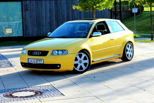

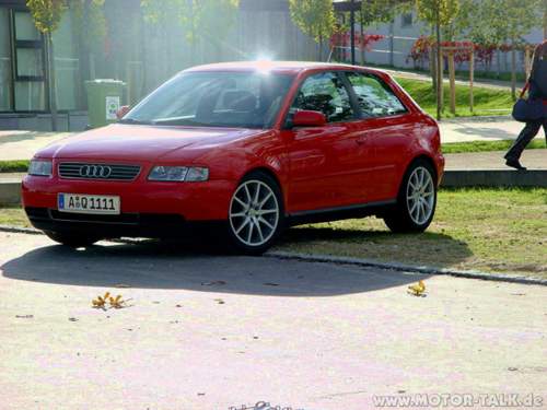

Mein A3 damals war 55mm/45m tiefer und mein S3 50mm/50mm und bin auch nie bzw. sehr selten irgendwo aufgesessen... hier Bilder von beiden...
Audi-a3-3-2
Img-0595-2
