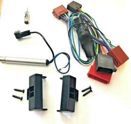

Ich hätte da mal eine frage, und zwar ist der Radio von meinen eltern ihren Audi A3 8l 1999 kaputt gegangen.
Und jetzt würden sie gerne einen einbauen der auch CD usw hat, sie hätten noch einen Kenwood KDC-M4524 denn sie gerne benutzen würden, doch bei diesen bräuchten sie eine neue Radioblende und einen Adapter.
Gibt es da vielleicht eine Lösung wie man das hinbekommt, beim ATU wollten sie ein neues Kabel verlegen, für 150€ usw usw.
Im Internet findet man viele Adapter und Blenden, ich bin mir aber überhaupt nicht sicher welcher da zu 100% passt.
Ich hoffe sehr das ihr uns da weiterhelfen könnt.
Mfg Manuel

du wirst einen aktiv/passiv Adapter brauchen, um die hinteren Lautsprecher ansteuern zu können.
Sowas in der Art: https://www.ars24.com/.../audi-ca.-1996-2003-art-003.111-0?c=1000156
Grund: Die hintere Anlage des A3 ist eine Aktivanlage, mit einem nicht gebräuchlichen Signalpegel (Chinch funktioniert nicht). Nicht Standard-Radios haben hierfür keinen Ausgang, daher brauchst du eine Adapterbox um aus dem Signal für passivLautsprecher ein Signal für die Auto aktiv-Lautsaprecher zu machen.
Neue Drähte müssen nicht gezogen werden, aber du musst ev. Platz finden die neue Box unterzubringen.
Ohne den Adapter kannst du nur die vorderen beiden Lautsprecher betreiben.
Ps: Noch eine empfehlung meinerseits: Lass nicht ATU da ran, die versauen dir im blödesten Fall die ganze Verkabelung indem sie Stecker abschneiden usw. Es gibt in der nähe vielleicht Car-Hifi Garagen, die sich damit beschäftigen und wissen was sie tun. Die Box lässt sich komplett rückrüstbar Anschließen, es müssen keine Kabel der OEM-Verkabelung zerschnitten oder neu verlegt werdern. D.h. wenn das ordentlich gemacht wird kannst du jederzeit wieder ein Orginales Radio reinstecken und anschliessen, problemlos. Das war mir persönlich bei meinem A3 beim einbau des neuen Radios wichtig.

ich habe das gleiche Radio vor ca. einem Jahr getauscht. dein 8l ist ein VFL. Da passt nur eine Einbaublende die aus zwei Endstücken besteht. Als aktiv Adapter langt auch eine einfache Variante. Für die Antenne brauchst du noch eine Phantomspeisung. Um das ganze Paket vernünftig zu verbauen macht es Sinn die Verkleidung der Mittelkonsole auszubauen. Dann kriegt man alles einfach hinter die Heizungs/Klima Regelung. DAB würde ich auch gleich mit rein machen...dann ist das System rund.
Das Adapterpaket gibts im Auktionshaus für 20 Euro.

Okay super das würde also heißen das dieser hier passen würde. ??
https://www.ebay.de/itm/223844183672
Bei diesen ist auch gleich ein aktivsystem dabei, so wie es auch schon @stef1992 gesagt hat damit die hinteren Lautsprecher funktionieren. ????
Mfg
Das sollte passen.

Ich habe meinen Eltern, jetzt mal dieses Set bestellt.
1x Radioblende 1x Aktisystemadapter,
1xPhantomspeisung 1x Antennenadapter
Ich habe mir das jetzt auch mal alles genauer angeschaut, und normalerweise müsste alle passen. :-D
Also ich bekomme das Set ja erst die nächsten Tage geliefert, frage mich jetzt aber schon da ich mich ja nicht so gut damit auskenne, wie ich was anschließen muss. :-)
Und da würde ich euch jetzt gerne nochmal fragen ob ihr mir da vielleicht weiterhelfen könntet. :-)
Also ich kenne mich schon bisschen aus damit, aber eben nicht zu 100% ....:-D

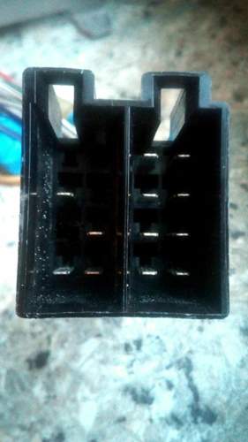

Und zwar müssten ja die Stecker die ich blau markiert habe ( Bild 02 ) in den Adapter vom Kenwood Radio kommen. ( Bild 01 ) ?
Das schwarze Kabel am Adapter ist ja für Masse und dieses kann ich ja einfach am Radio Gehäuse fest machen. ?

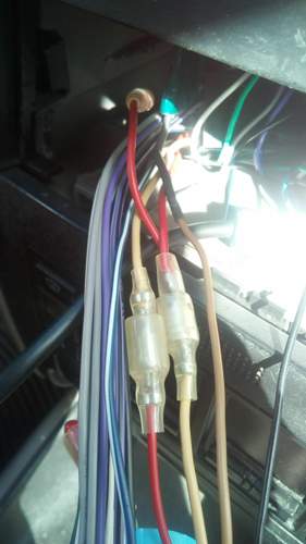

So jetzt bleiben ja noch am Adapter denn ich bestellt habe noch 3 Stecker übrig, Rot, Schwarz, Rot die wo ich grün markiert habe ( Bild 02 )und da weiß ich jetzt nicht welche Stecker die im Audi verbaut sind wo rein gehören
( Bild 03 ) ( Bild 04 )
Im Audi selbst gibt es ja 5 Stecker blau..gelb..schwarz..braun..rot
Und ja wisst ihr wo die beim Adapter rein müssen also ( Bild 02 ) wo ich grün markiert habe. :-)
Und dann weiß ich noch nicht genau wo ich das blaue strom Kabel von der Phantomspeisung anschließen soll, muss das an das blau-weiße ANT CONT oder an das blau-grüne REMO CONT kabel am Radio. ?
Ich würde mich sehr freuen wenn mir das alles jemand beantworten könnte, und natürlich hoffe ich das ihr mich versteht. :-D:-D:-D:-D
Mfg

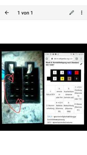

doch doch, ich sehe nur gerade, du hast wenig Erfahrung in Sachen Autoelektrik.
Die Phantomspeisung des Antennenadapters kann an die Antennenremoteleitung des Radios angeschlossen werden.
Masse Kl31 Zündungsplus Kl15 und Dauerplus Kl30 muss an die Iso Buchse Unten angeschlossen werden.
Je nach Radio kann es sein das Pin 4 und 7 getauscht werden muß, sonst verlierst du den Stationsspeicher.( 30 und 15.)
Als Verbindung empfehle ich (falls nicht gesteckt) Löten und Schrumpfschlauchen.
Ciwa
Iso Belegung
Dise stecker kannst du nicht verwechseln, di passen nur in einen vom auto, übrigens der rote 10pol stecker autoseitig wird nicht angeschlossen.
Das ist Korekt so
Das Kabel mus an Ant Cont

Nur was ich noch nicht ganz verstehe ist, z.b der braune Stecker im audi hat 4 Pins und am Adapter der rote hat 8 pins
Also das ist bei allen so am Adapter sind viel mehr Pins als in den Steckern die im Audi sind ist das normal. :-D
Und in deiner Skizze sehe ich das der gelbe und blaue Stecker der im Audi verbaut ist in den roten Stecker am Adapter kommen, aber am Adapter selber kann man nur einen einstecken weil da nur 6 Pins drin sind.
