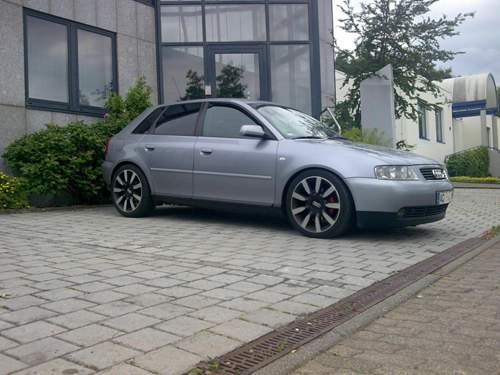

Also ich hab einen Audi A3 mit der großen Dieselmaschine 1,9 TDI PD.
Hab des Ambition Fahrwerk von Audi drin und wollte fragen, wie viel ich mit Federn runtergehen kann ohne irgendwas am Stabi oder so zu machen! Und Eibach oder H & R?
Hier mal ein Bild vom jetztigen Zustand:
http://s2.directupload.net/images/090908/temp/zexcpusy.jpg
Vorne ist irgendwie viel höher als hinten! Schaut auf dem Bild aber jetzt auch extrem krass aus, wahrscheinlich weils von unten fotographiert ist.
Sollte aber noch wintertauglich bleiben 🙂
Danke schonmal!

Von Eibach gehen auf jeden Fall die 30er Federn ohne Stabitausch.
Bei den 55/45er Federn musst du beim TDI schon den Stabi tauschen (zu schwer).
Falls es von H&R 40mm Federn gibt dann muss man sich mal erkundigen ob das evtl. noch ohne Stabitausch passt.
Ich würde aber auf jeden Fall Federn nehmen die hinten ein wenig tiefer sind als vorne, dann hast du später nicht mehr ganz so krass die von dir beschriebene Optik > sprich er kommt vorne ein wenig tiefer als hinten.

ich habe die selbe maschine drinnen. ich habe die 50/50 von H&R drauf und bin sehr zufriden. stabi brauchte ich nicht zu wechseln.
gruß
ok, danke! wie lange fährst du schon damit? Bist du auch schon im Winter gefahren? Hat sich das Fahrverhalten verbessert?
Und ich habe ja schon des Amition Fahrwerk drin, des is ja glaub ich auch schon 15 oder 20 mm tiefer, muss man des abziehen? Und die Ambition Dämpfer sind doch bestimmt besser, als die vom originalen Fahrwerk oder?
mfg
blackaudia3
Ich fahre die Federn schon seit April. Das Fahrzeug liegt super auf der straße. bin schon im urlaub damit gewesen und seit dem 20tkm gefahren. es ist natürlich bisschen härter geworden. aber es ist zum aushalten.
ich glaube das ambition fahrwerk ist 15mm tiefer. das bedeutet wenn du messen möchtes muss du bei 50 mm federn, 15 vom ambition abziehen, also 35mm,
wenn ich im unrecht liege bitte korrigiert mich

Hast 1 mm vergessen, es ist 16mm tiefer 😁 Das S-Line Fahrwer ist 20mm tiefer als Serie.
Der Rest ist alles richtig erklärt!
Mich wundert allerdings ein wenig das du den Stabi nicht tausch musstest. Kannst du mal ein Bild mit Tieferlegung einstellen??
hier ein bild,
über stabi hatte ich mir auch große gedanken gemacht und sehr viel gelesen.
es gab keine probleme mit stabi, alles eingetragen

habe meinem A3 H&R 40mm mit einstellbaren Koni-Dämpfern verpasst ohne den Stabi zu tauschen,
musste aber die Spur einstellen lassen und natürlich das ganze vom TÜV eintragen lassen.
Resultat: das Fahrwerk bietet weit mehr Reserven als das Original und meiner Meinung nach ist der Umbau zu empfehlen.
Tiefer würde ich nicht gehen, denn dann wird es ungemütlich.
Bisher habe ich ca.150.000 km damit abgespult und bin zufrieden !
