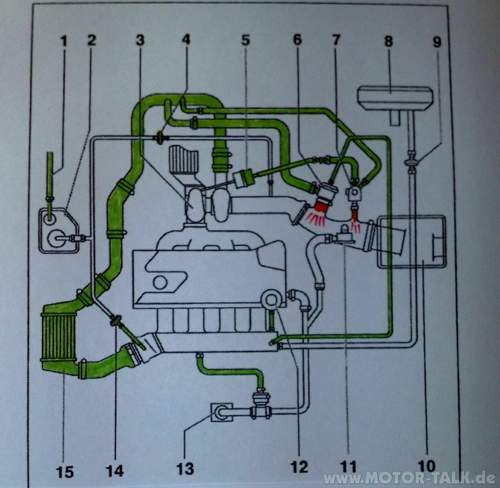

Habe gestern einen Teil des Drucksystems geprüft. Habe den Schlauch am Turboladerausgang abgemacht und verschlossen. Danach habe ich den Schlauch an der Drosselklappe abgemacht und verschlossen. Als ich Druck drauf gegeben habe ist die ganze Luft über das Schubumluftventil in den Ansaugschlauch geströmt. Habe zum Testen den Schlauch der vom SUV ins Druckrohr führt mal abgeklemmt. Eine zweite sehr kleine Undichtigkeit stellte ich am Taktventil N75 fest. Da kommt ein wenig Luft raus beim langen Anschluss am N75. Habe danach den Schlauch vom Druckrohr zum N75 auch noch abgeklemmt. Dann mit 1,4 Bar abgedrückt. War alles dicht.
Zum besseren Verständnis siehe Bild
Alle grün markierten Leitungen sind zu 100% dicht.
Bei den roten Markierungen tritt Luft aus. Beim SUV soviel, dass sich kein Druckaufbauen lässt.
Ist es normal dass das Schubumluftventil vom Ladedruck ein wenig aufgedrückt wird? Denke wohl eher nicht. Ist das Serien Teil eventuell zu schwach für 1,25 Bar Max. Ladedruck. Das SUV und das N75 sind beide neu.
Schema
Das mit dem SUV ist ja wirklich sehr merkwürdig...aber könnte sein, dass die 4.5 bar das ventil geöffnet haben...von einer seite aus ist es möglich von der anderen seite eigtl nicht. soweit ich mich entsinnen kann ist es die seite die im ansaugschlauch steckt. daher sollte es eigtl nichtpassieren, da du ja aus der anderen seite druck aufgebaut hast..mh naja um zweifel auszuräumen einfach mal den oraltest machen. habe ich gerde erst vor 2 wochen bei einem neuen und defekten gemacht. das eine lässt luft durch das andere nicht.

Beim SUV habe ich mal mit dem Mund reingeblasen. Das ist Dicht. Auch am Unterdruckanschluss ist es dicht. Hätte ich vielleicht beim Unterdruckanschluss Druck draufgeben sollen damit das Ventil zusätzlich zugedrückt wird?
ne ne lieber nicht..nachher geht die membran kaputt...also ich hätte es dann auch rausgenommen anstatt es den 4.5 bar auszusetzen. denke das war schon korrekt.

Hier ist noch das Schema und die Legende für den 1.8T AGU
1. Entlüftungsleitung vom Kraftstoffbehälter
2. Aktivkohlebehälter mit Magnetventil N80
3. Abgasturbolader
4. Rückschlagventil für Aktivkohlebehälter
5. Druckdose für Ladedruckregelung
6. Mechanisches Umluftventil
7. Magnetventil für Ladedruckbegrenzung N75
8. Bremskraftverstärker
9. Rückschlagventil
10. Luftfilter mit Luftmassenmesser
11. Druckregelventil für Kurbelgehäuseentlüftung
12. Kraftstoffdruckregler
13. Kurbelgehäuseentlüftung
14. Rückschlagventil
15. Ladeluftkühler
Schema-agu
