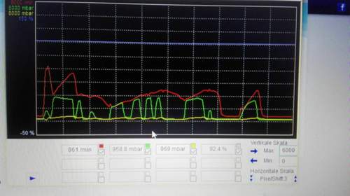

hallo habe heute eine fahrt gemacht und aufgezeichnet vom N 75
siehe bild
mfg
Bild?
Hallo jetzt
mfg
hoffe es geht jetzt

von wo wird das N75 angesteuert
Adresse 01: Motorelektronik (038 906 019 AN)
14:59:10 Block 011: Ladedruckregelung
861 /min Motordrehzahl (G28)
958.8 mbar Ladedruck (Sollwert)
958.8 mbar Ladedruck (Istwert)
92.4 % Magnetventil (N75)
