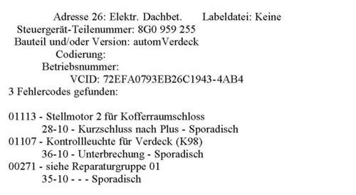

Heckklappenkabelbaum ist zwar ein Klassiker, genau so oft sind aber auch andere Ursachen möglich.
Schalter am Heckklappenschloss oder Heckklappen-Schließzylinder, gebrochene Kabel an an Hub- oder Spannzylinder, .....
Dass die ZV (der Stellmotor für die Heckklappe) noch funktioniert, ist kein Zeichen dafür, dass der Stellmotor i.O. ist. Das Signal, dass der Kofferraum verriegelt ist, kommt von separaten Schaltern im Stellmotor. Gebrochene Platinen oder defekte Schalter im Stellmotor sind ebenfalls ein "Klassiker".

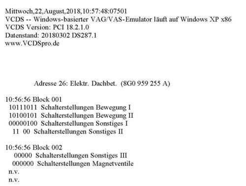

Sofern die Möglichkeit besteht und entsprechende Kenntnisse vorhanden sind, kommt dem Problem sehr schnell auf die Spur, wenn der Fehlerspeicher und die Meßwertblöcke ausgelesen werden.

Also beim Audi Cabrio die Messwertblöcke auslesen müsstest Du mir mal erklären. Ohne OBD Buchse und nur über den K-Adapter komme ich gerade mal ins MSG und ABS. Mehr wird da nicht angezeigt bzw. Ist dort auszulesen. Denke mal Du bist da bei einem anderen Fahrzeug.
Recht hast Du natürlich mit dem Heckklappenschloss/Schaltern. Allerdings kann man da eigentlich von ausgehen das es funktioniert wenn es auf und wieder abschliesst mit der ZV und auch der Kofferraum beim betätigen des Schalters für das Verdeck verriegelt wird.
Steuergeräte beim elektro-hydraulischen Verdeck im Typ 89 lassen sich alle auslesen, sowohl die erste Version (8-Ventil-Pumpe) als auch die neue Version (6-Ventil-Pumpe). Beim mechanischen Verdeck geht es erst in späteren Versionen (ab ca. 1995?, habe ich gerade nicht im Kopf)
Du musst das richtige Steuergerät anwählen, die Nr. 26.
Ich habe jetzt nicht alles im Kopf, aber wenn ich mich nicht ganz irre, hängt es von der Fahrzeugauswahl (8G Cabriolet oder 8C Audi 80) ab, ob Dir das Steuergerät Nr. 26 auf der "Übersichtseite" angezeigt wird. Sonst musst Du oben bei den "Reitern" mal durchblättern.
Sowohl das SSP Nr. 156 als auch der RLF "Karosserie Eigendiagnose" gehen ausführlich auf die Eigendiagnose ein. Im RLF sind die Einzelschritte zur Prüfung über die Meßwertblöcke detailliert beschrieben. Ich gehe davon aus, dass Du über die genannte Dokumentation und natürlich auch die passenden SLP verfügst?
Was den Stellmotor der ZV für die Heckklappe angeht:
Eine weit verbreitete Annahme, dass damit alles i.O. ist, wenn es "klackt" und der Kofferraum verriegelt wird.
Leider völlig falsch!
Die Zugstange, die den Kofferraum verriegelt, betätigt auch die Schalter, die dem Steuergerät signalisieren, dass verriegelt ist. Und mit denen gibt es häufig auch Probleme.
AUTEWO setzt die Stellmotoren instand und bietet sie im Austausch relativ günstig (ca. 85 EUR) an. Voraussetzung ist aber, dass das Altteil noch nicht bei "Selbstversuchen" geöffnet wurde.
