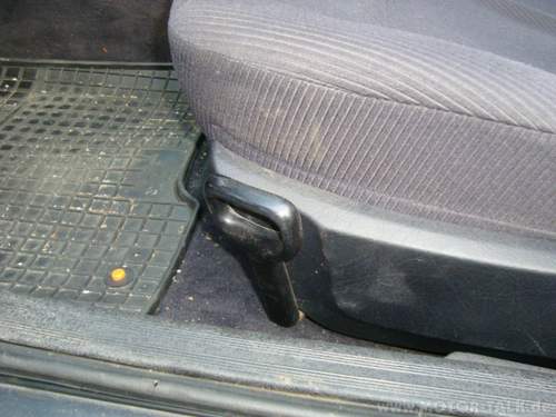

vorn links am sitz is nen griff,geformt wie eine schlaufe
wenn de da ziehst & den hintern leicht machst,hebt sich hinten der sitz,wenn de gewicht nach hinten verlagerst,gehts abwärts & das wars schon 🙂
ich hab noch keinen gesehen,wos zumindest net am fahrersitz dran wäre,wobei es sicher aufpreis gekostet hat ?!
ps.: anbei,extra für dich gemacht,ein bild 🙂
nochmal ps.: ich weiss,dass alles dreckig is,aber bei dem ekligen filandavelour & gummifussmatten bin ich zu faul zum putzen 😁

OK Jungs, steinigt mich, selbstverständlich habe ich bereits höhenverstellbare Sitze, die auch - bis auf eine Ritze - schon ganz unten waren. Jetzt ist es etwas besser, muss aber wohl um vollends grade sitzen zu können, nochmal zum Friseur...
