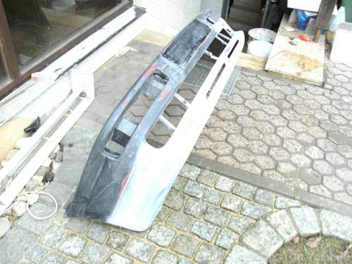

Und zwar ist die Frontstoßstange seit dem Kauf angerissen und wird immer mehr. Kann mir jemand sagen wie die Stoßstange genau heißt und wo man so eine noch findet? Oder was kann man da machen?
Hier 2 Bilder:
Bild 1 mit kompletter Stoßstange
Bild 2 mit Riss
Vielen Dank

wen ich mich nicht irre ist es die S2 stoßstange die hab ich bei mir auch oder besser gesagt hatte ich ^^
neu oder gebraucht kosten sie eine menge kohle
gruß
das müsste eine S2-stoßstange sein. diese findet man ab und zu bei ebay.
sie werden aber recht hoch gehandelt. soweit ich weis, kann man die stoßstange auch schweißen.

Also wenn die wirklich so besonders ist, dann wäre es doch besser diese zu reparieren oder reparieren zu lassen? Kann man das selbst machen? Ich lerne zwar KFZ-Mechatroniker, aber leider machen wir eigentlich nie etwas mit Plastik / GFK.

ich würde versuchen die stoßstange zu reparieren. soweit ich weis ist sie aus ABS.
dieses kann man auch schweißen, im gegensatz zu GFK.

Das ist ABS-Kunststoff und kann mit 2-Komponenten-Klebstoff repariert werden.
Ist etwas aufwendig, aber besser als ein Neue kaufen.
Habe auch damals eine Stoßstange auf diese Art wieder instand gesetzt.
Hab das Zeug damals aus der Karosseriebauabteilung vom Freundlichen bezogen.

habe die selbe stoßstange zuhause. ist voll im arsch gewesen. habe sie mit gfk matten und hartz geflickt und jetz gespachtelt und geschliffen. muss nur noch lakieren
