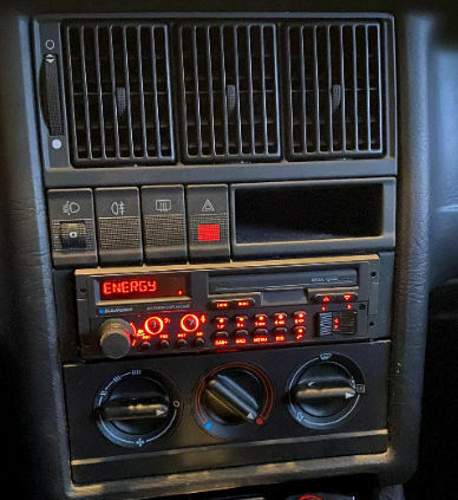

habe seit einigen Tagen einen Audi 80 B4 Avant.
Hier ist schon ein Zubehörradio von Kenwood verbaut, aber nur die vorderen Lautsprecher angeschlossen.
Der Stecker für die hinteren Lautsprecher hängt einfach nur so in er Gegend hinterm Radio rum.
Durchgang der Leitungen hab ich geprüft & war alles in Ordnung.
Nun meine Frage, da ich eine komplett neue Anlage wie folgt verbauen möchte
- Vorne 10cm Lautsprecher,
- Hinten einmal Hochtöner mit 5cm Durchmesser und nochmal Lautsprecher mit 13cm
1. Welches Radio würdet ihr mir empfehlen
2. Welche Lautsprecher sind eurer Meinung nach sinnvoll, wenn man einfach nur relativ guten Sound für nicht allzu großes Geld möchte.
3. Wäre es möglich die hinteren Lautsprecher auch am momentan verbauten Radio anzuschließen? Wenn ja wie?
4. Was muss man so beachten?
Freue mich schon auf eure Hilfe & Antworten, falls ihr Bilder benötigt oder Fragen habt, meldet euch einfach.

Habs glaub selbst fast ganz verstanden.
Der rote Stecker ist quasi für die hinteren Lautsprecher, auf dem braunen Stecker stehen Buchstaben wie RL quasi hinten links und RR hinten rechts.
Jetzt muss ich nur noch die Kabel aus dem Roten Stecker in den braunen umpinnen und fertig?
Die Frage ist nur noch, auf welche Seite das rotbraune und schwarzbraune Kabel vom roten Stecker in den braunen kommt, falls du weißt was ich meine.
Welche der beiden kabel links und welche rechts darstellen, finde ich ja durch Ausbau der Türverkleidung fest und schaue nach, welche Kabelfarben dort ankommen, oder?
Jetzt noch zum momentan verbauten Radio, es ist ein Kenwood KDC-100U.
Könntest du dir das mal anschauen und sagen, ob das für die von dir vorgeschlagenen Lautsprecher ausreicht?
Wäre sehr nett.
Freue mich auf deine Antworten
Freundliche Grüße.

B3 und B4 haben vorn normale Lautsprecher,hinten immer aktive mit einem kleinen Verstärker,Hoch-,Tieftöner und in B3 Limousinen sogar mit seperatem Kopfhöreranschluss
Interessant wäre zu wissen,was original für nen Radio drin war,dann kannst dir nämlich die Anschlussbelegung googlen 😉
Weisst du das Baujahr ¿
@nogaroc4 schrieb am 8. September 2020 um 17:44:58 Uhr:
.... Also der rote Stecker ist meines Wissens für ein Autotelefon. Ein Aktivsystem kann ich da nicht erkennen. ....
DUMMFUG! 🙄
Und weil jeder meint, er müsste sein Halbwissen ins WWW "hinausponsaunen", kommt am Ende so ein Murks raus.
Der rote Stecker ist der originale ISO-Stecker für das hintere Aktiv-System. Die Line-Out-Kabel sind immer original so verdrillt.
Hinten sind aktive Tieftöner (mit Verstärker) verbaut, an denen auch die passiven Hochtöner hängen. Hinten rechts in der Tür ist ein 5-poliger Stecker, links müsste auch ein 5-poliger sein, wenn ich es noch richtig im Kopf habe.
Die Line-Out-Kabel am roten Stecker sind original paarweise so verdrillt.
Warum man allerdings die originalen DIN-Stecker für die Spannungsversorgung (8-polig schwarz) und die Passiv-Lautsprecher (8-polig braun) abgeschnitten hat, um gleichartige Stecker wieder mit Lysterklemmen dranzumurksen? Keine Ahnung. Man hätte den schwarzen Stecker nur umpinnen müssen, da im Original Kl. 30 (Dauerplus) auf PIN 7 liegt und die Zubehörradios Kl. 30 auf PIN 4 brauchen. Und man braucht bei den Zubehörradios zusätzlich Kl. 15 (Zündstrom) auf PIN 7, was im Original nicht vorhanden ist.
Verbaut war im Original mit Sicherheit ein Gamma CC (PR-Code 8AD), sonst gäbe es hinten keine Aktiv-Lautsprecher. Und das DELTA war nach meinem Kenntnisstand nie im B4 verbaut. Zumindest findet sich in den SLP-Ordnern kein entsprechender SLP.
Wenn ich es richtig sehe, sind am Radio zwei Line-Out-Ausgänge, an denen man die Aktiv-Lautsprecher anschließen kann. Man braucht nur die passenden "Cinch(?)-Stecker.
Passive "BUMM-BUMM"-Lautsprecher an die dünnen Aktiv-Leitungen anzuschließen, macht m.M.n. wenig Sinn. Einfach mal mit den Querschnitten der vorderen Lautsprecher vergleichen, dann kommt man von selbst dahinter.

Vielen Dank erstmal für die sehr fachmännische Antwort, aber was bedeutet was für mich jetzt konkret?
Kann ich die verdrillten Kabel einfach in den braunen Stecker in die Steckplätze für HR und HL umpinnen, oder brauche ich einen gewissen Adapter oder sonstiges?
Radio ist ein Gamma CC verbaut.
@jochen172 schrieb am 8. September 2020 um 22:08:42 Uhr:
Kann ich die verdrillten Kabel einfach in den braunen Stecker in die Steckplätze für HR und HL umpinnen, oder brauche ich einen gewissen Adapter oder sonstiges? ....
Versuch macht kluch 😉
Und wenn die Aktiv-Lautsprecher hinten noch i.O. sind, sollte es funktionieren und Du hast wahrscheinlich nicht mehr den Wunsch, die Lautsprecher auszutauschen.
