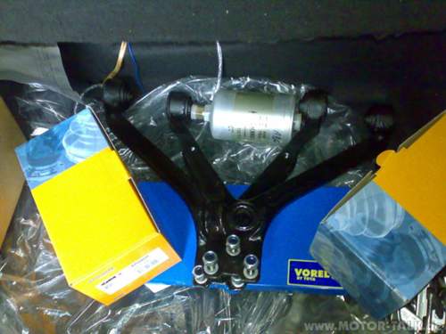

Tach habe gestern auch endlich meine Guss Querlenker eingebaut und direkt neue Achsmanchetten reingemacht weil die waren kurz vorm reißen .
Die Alten Querlenker war so durch gehurt xD
im Vergleich zu meinen sehen deine alten Querlenker wie neu aus 🙂
