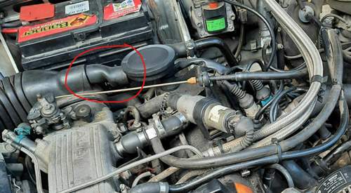

Der Motor lief mit offenem Öldeckel weiter und hat nur leicht drauf reagiert. Ist aber nie abgestorben, sondern hat nur angefangen unrund zu laufen. Werden das KGE-Sieb (das ist doch der Runde Ölabscheider rechts neben der Markierung auf dem Bild, oder?) am Montag prüfen.

die KGE kannst oben auch abstecken und nen stopfen einsetzen zum testen um die falschluftquelle auszuschliessen

nein, wenn du den ventildeckel abnimmst siehst du innenseitig ein sieb. wurde schlechtes öl verwendet oder länger nicht gewechselt ist das meist dicht.
der motor muss ausgehen weil die kge entlüftung eine direkte verbindung zum ansaugtrakt nach luftmassenmesser und drosselklappe hat.

die KGE geht vor die drosselklappe !

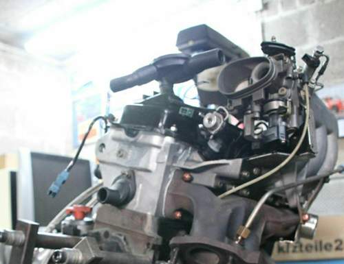

Nochmal zu dem Schlauch an der Ventildeckelentlüftung
Fragiler ist da eigentlich der abgewinkelte Schlauch auf der anderen Seite,wobei der auf deinem Bild auch keine gesunde Form hat
Weiss nicht,ob die Position von deinem Ventil so passt,aber bei mir ist der gerade Schlauch auch wirklich gerade,der winklige auf der anderen Seite hat schon seinen Sinn
Bocksprünge hat meiner gemacht,als der winklige Schlauch durch war,der war in dem Knick wabbelweich und rissig
Der untere Gummi war am Ventildeckel abgerissen,die Schläuche und das Ventil komplett zugesetzt mit Schmodder
Wollt mich an einem Wochenende bei dem ABK eines Freundes und bei nem Schlachter bedienen,aber das sah alles ungefähr gleich aus
Wird wahrscheinlich nicht die Lösung deiner Probleme sein,bei meinem liefs auch erst nach ner Überholung mit Grossputz,neuen Dichtungen,Sensoren und Drosselklappenpoti richtig rund

Die KGE scheint intakt zu sein, alle Schläuche sind heile und dicht und auch der Test mit einem Stopfen im Ansaugschlauch dort, wo der linke Schlauch der KGE in die Ansaugung vor der Drosselklappe übergeht, war erfolglos.
