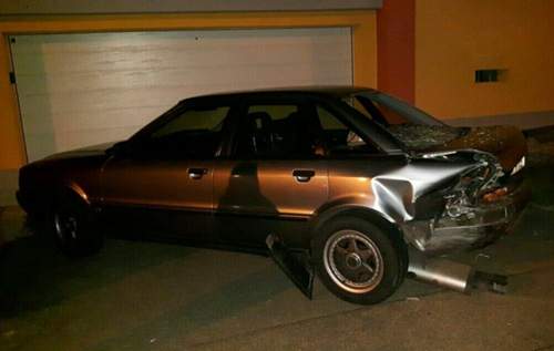

Da reichen wie in meinem Fall bei einem Auto, was 26 Jahre und über 325.000km und der spass is in wenigen Sekunden vorbei :(
20170806-160838
Habe jetzt einen mit bisschen mehr als 180.000km gekauft
Sieht optisch schon wesentlich verlebten aus,fährt aber noch relativ vernünftig
Relativ,prinzipiell fange ich jetzt wieder an :(
Kopfdichtung wird kommen, auspuff und Fahrwerk ist noch komplett original und vieles einfach vom Alter her abgerockt
Nicht wirklich außergewöhnlich,eher normal für 23 Jahre alte Autos
