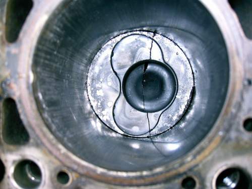

mal ganz nebenbei, wenn man das falsch Öl fährt, dann kann es ganz schnaell mal so kommen, wie auf dem Bild zu sehen ist.
Als kleine Erklärung: Bei dem Motor handelte es sich um meinen AFN-Motor aus meinem Golf 3, der Motor war der 110PS-TDI, ich hatte den immer schön mit 5w40 gefahren (Ölwechsel alle 7500km), immer schön warm gefahren (selbstverständlich auch kaltgefahren), irgendwann war es dann soweit, daßder Motor einen Kolbenbruch aufgrund eines Kolbenfressers im ersten Zylinder bekommen hat.
Noch mal ganz nebenbei, der Motor hatte keinen Ölverbrauch, und die Laufleistung belief sich auf ca 200tkm. EZ der Wagens war 1996.
Der Wagen wurde als ich auf dem Rückweg aus dem Winterurlaub war normaler Reisegeschwindigkeit von ca 140-160km/h bewegt, also auch nicht überdereht.

Warum gehst Du eigentlich davon aus, daß es kein Gutachten wegen dem Kolbenfresser gab? Du solltest evtl. erstmal nachfragen, bevor Du hier große Töne spuckst!
Ich glaube nicht, daß bei meinem Motor große verunreinigungen im Öl waren, der Wagen wurde genauso als LANGSTRECKENFAHRZEUG benutzt wie mein jetziger Wagen. und wenn alle 7500km +-500km ein Ölwechsel gemacht wird mit 5-40er Öl eines großen Markenkonzerns kann man von ausgehen, daß sich keine Verunreinigungen, mal abgesehen von Rußpartikeln (normal bei Diesel) und den Spänen des Kolbenfressers nach dem Motorschaden im Öl befanden.
Original geschrieben von titan1981
und wer schreibt immer dass ich 5w30 öl empfehle? da liest wohl einer die beiträge nicht...
wo ist das gutachten dass der schaden nur auf das öl zurück zu führen ist? ich habe auch kein ölschlamm und seltsamer weise wird das öl mit jedem wechsel heller weil weniger verschmutzungen im motor. der ölverbauch ist seit dem letzte mal mit 15w40 gefüllt wurde von fast 1l/1000km runter auf 0,25l/1000km
du hast vor 19tkm das letzte mal öl gewechselt? naja und dann meint jemand ich mache dem motor was schlechtes.... da sind die additive wohl schon mehr als kaputt...
Ein Gutachten wurde nicht erstellt, es war aber ganz klar ersichtlich, nachdem die Kolben gezogen wurden, daß der Schmierfilm im ersten Zylinder gerissen war, (Ja man kann es mit dem Auge erkennen!)
Der Motor wurde eingeschickt, und auf "Kulanzbasis"(wie es so schön aus Wolfsburg hieß) wurde von VW ein Teil der Kosten übernommen (ein und ausbau).
Der Motor wurde komplet von mir bezahlt, da dieser auch gleich noch bearbeitet wurde!
