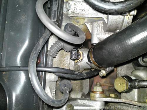

So, grad hat er wieder gesponnen. Jetzt habe ich mal den Stecker gezogen, und er hat auf jeden fall wieder gut gezogen. aber lief trotzdem nicht gleich gut, nach dem ich den stecker gezogen habe, ertst nach ca 20 m fahrstrecke. hab mal ein bild hochgeladen.
Das ist der Temperaturfühler für's Steuergerät. Der lässt sich auch sehr einfach mittels Multimeter durchmessen.
