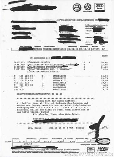

So, da ich keinen Fehler gefunden habe, habe ich das Auto zu einem Bekannten in die Werkstatt gebracht:
Ich hatte mal Glück - genau, wie ich in der Werkstatt war, trat der Fehler wieder auf. Der Meister meinte, dass es ein Fehler im Ansaugtrakt war. Dann hatt er die Kiste auseinander genommen und siehe da: Die Einstpritzventile konnte man einfach so rausziehen. Normal sollten die fest sitzten. Die O-Ringe waren ausgehärtet und damit geschrumpft. So konnten sie natürlich nicht mehr dichten. Gemerkt hat er den Fehler, als er Startpilot in Richtung Einspritzventile gesprüht hat.
Aber VW bzw. AUDI kann sich was von mir anhören! Sie haben angeblich die Ansaugung und die Abgase geprüft, haben aber keine falschen Werte gefunden. Aber bei der Werkstatt wo ich war SCHON!!!
Ich lege die Rechnung mal bei, dann könnt ihr ja selbst mal schaun.
Würde mich über eure Meinungen freuen! Und DANKE für eure hilfreichen Tipps und behmühungen mir zu helfen!

so hier die Rechnung noch. Wegen Datenschutz, habe ich alle Namen verdeckt. ich bitte um Verständnis. Falls trotzdem jemand wissen will, welche Werkstatt es war, dann bitte ein PN.
vollkommen korrekt, wegen Datenschutz usw..
Aber irgendwie würde ich ja sagen:
Original geschrieben von Verbal Kint
....ps: vergiss VW und Audi Werkstätten, vergiss dein steuergerät.
Die Tatsache dass sie nicht ins Steuergerät reinkommen zeigt, dass sie keine Ahnung haben - Punkt und FAKT....

Nimms mir nicht krumm, aber das Geld bei Audi hätteste dir sparen können...:(
Ein BERU (marken) Zündgeschirr (5 kabel) kostet im freien Teilehandel 50€.
keine 150€ :eek: :(
Ich denke was du bestenfalls von Audi wiedersehen wirst, das ist auf Kulanz das ENtgelt für die Falschluft prüfung. aber auch das könnte haarig werden.
Runterschlucken, und beim nächsten mal (mit Forumshilfe) selbst machen, denn zu der AUDI Rechnung wird ja nun sicherlich noch die von deinem Kumpel kommen :(
Themenstarteram 16. Januar 2011 um 2:52
stimmt. mir geht es ja gar nicht so ums geld, mehr darum, dass die von vw unfähig sind und was in rechnung stellen, wo meine private Werkstatt gesagt hat, dass die des unmöglich getestet haben können und dann auch noch ein einwandfreies ergebnis haben. aber trotzdem danke für eure hilfe! und die einspritzventildichtung, auf die wäre ich warscheinlich nicht gekommen. da ich mir gedacht habe, wenn er falschluft zieht, dann muss er ja immer schlecht laufen. er läuft aber nach 10 min betrieb für ca 15 min schlecht. der grund dafür ist, dass die lambdasonde dann irgendwie das gemisch fettet. und die abgaswerte haben ca. 6 prozent sauerstoff im abgas enthalten. normal sind 0,3 prozent.
gruß patrick
CO nicht O. Kohlenmonoxid nicht Sauerstoff.
Die Lambda erkennt dass der Motor wegen Falschluft abmagert, fettet an. Logisch.
Die Lambda arbeitet nicht ab Kaltstart. Die braucht ein paar Minuten um auf die >300°C zu kommen.
Viele Falschluftthemen sind im kalten zustand auch nicht vorhanden, werden erst bei warmen Motor zu Falschluft. War bei mir auch so.
Um den Motor sinnig auf Falschluft zu prüfen brauchst Du mindestens 15min. Das wird schon knapp bei deren 22,40€ plus Steuer.
ps: dass die dir tatsächlich 0,92€ für 3 "Kablbinder" (sic !) berechnet haben ist ne Frechheit. :mad:

sind bestimmt "original" kabelbinder" *lach*
wenn nen Audi Zeichen drauf ist, würd ich bei dem Preis mitgehen :D
