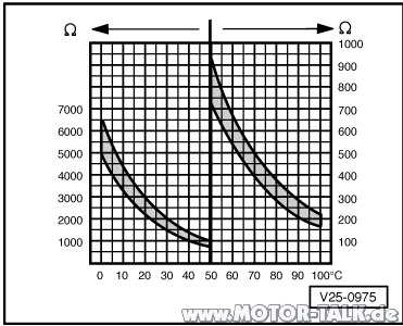

macht man den Wagen aber aus geht er nichtmehr an - erst wenn er ganz abgekühlt ist läßt er sich wieder starten. zieht man den stecker vom Kühltemperaturgeber (sitzt zwischen der 1. und zweiten kerze) ab geht der wagen wieder an - stecker wieder drauf bei laufendem motor bleibt er auch an.

- besagter temperaturgeber neu

Tempfühler oben ist der Tempfühler fürs Motorstg.
