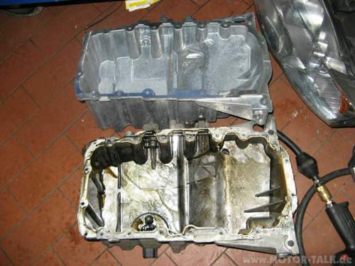

Das letzte Foto zeigt die weisse Abdichtmasse an der Unterseite des Motors. Ab Werk wird eine andere Farbe verwendet. Also ist der Motor an der Unterseite schon mal aufgemacht worden, und zwar kurz bevor der mir dann als Gebrauchtwagen vom Audi Haendler "Im einwandfreien Zustand" verkauft wurde.
anscheinend haben irgendwelche amateure da rumgefrickelt und die oelwanne vielleicht neu abgedichtet.

Also mein Motor wurde ab Werk auch mit weisser Dichtmasse an der Ölwanne gebaut.
Und dieser wurde vorher garantiert noch nie geöffnet da ich ihn neu gekauft habe.
Im Bild mal alte und neue Ölwanne.
