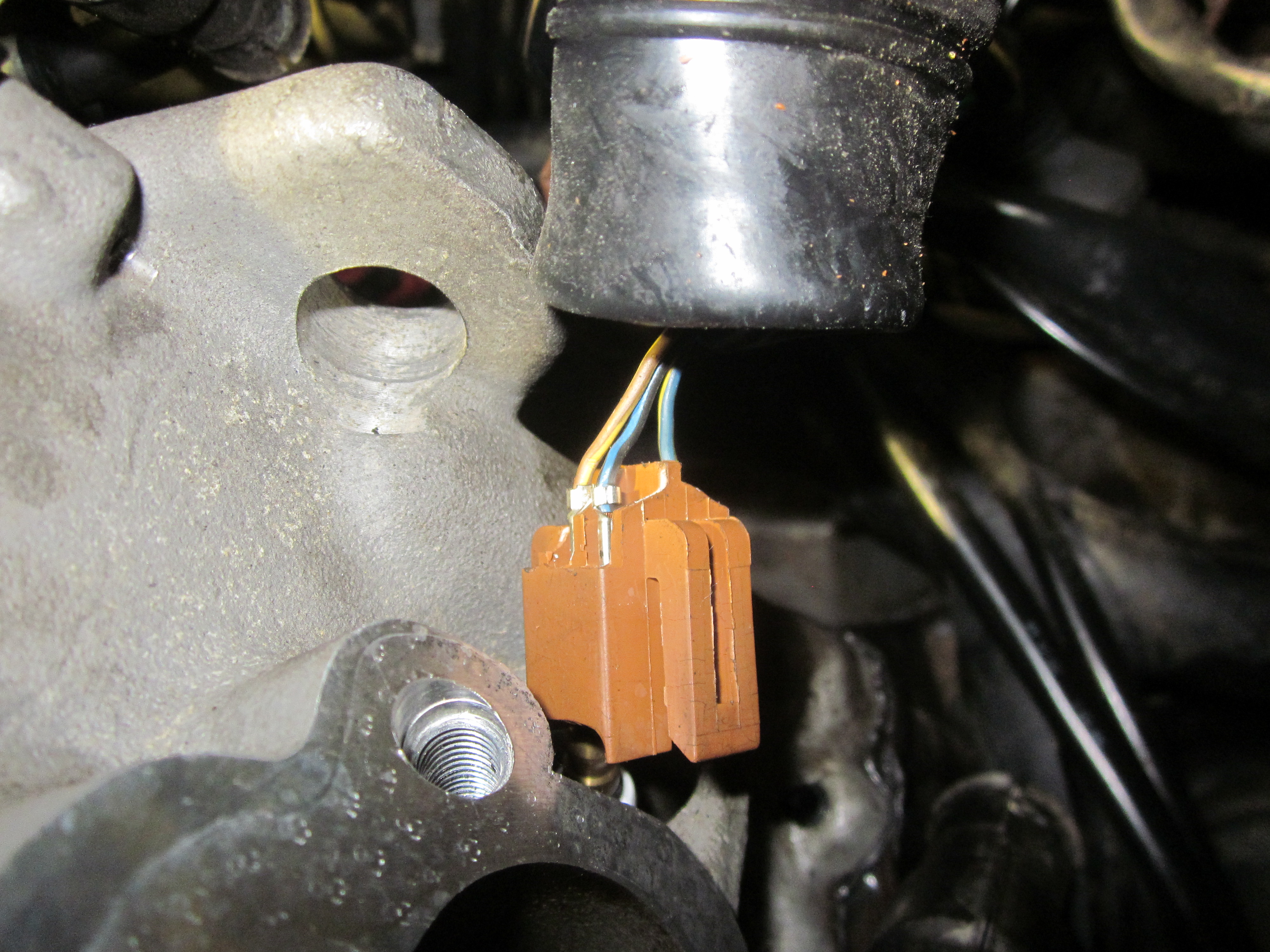

Habe mal die Sufu bemüht und dieses hübsche Bild gefunden, leider stimmt es nicht so ganz mit meinen Farben überein (Braun/Gelb). Vergleiche dieses Bild
Kann mir mal bitte Jemand helfen.
Ahh, ich glaube, das hier ist das was ich brauche.
Heute war ich bei Wichert Wendenstraße, neuer Multifuzzistecker, die waren auch sehr bemüht mir bei der Pinbelegung zu helfen, habe schließschlich schon 'n Zelt auf dem Parkplatz...
Die hatten LEIDER keinen Zugriff, wie auch Matthies, auf den die Technik > Elektrik, und haben mich zu Audi rüber geschickt > 50m, Bilder im Gepäck, Tenor: das darf ich ihnen nicht sagen, es sei den wir machen das!
Ich, kurz und trocken: zu teuer, schönen Tag noch.
Der Service bei Audi (Wendenstr.) > ist ja auch VAG, ist SCHEIßE, sonnst Sch...,
Glauben die ich bin völlig berscheuert? Multimeter, KI raus, durchmessen und die Strippe die übrig bleibt gehört an PIN ? > Ausschlussverfahren.

Hallo HTC, leider finde ich dort gar nichts.
Mein Problem: Eine der drei Leitungen geht auf + und am G72 ist der Anschluss Tod.
Das Anschlusbild kenne ich und entspricht am ehesten meinem Fahrzeug.
Audi hat nahezu mit jeder Auflage und auch Typintern die Farben geändert.
Warum? Lese mal meinen vorherigen Beitrag. Die Ar...lö..., die...

Hi HTC,
das habe ich auch gelesen und auch ausgedruckt.
Mein Problem, zum Xten mal, irgend son Vollhorst hat einen Pin im Stecker auf den +Anschluss vom Fuzzi gesetzt.
Ich hatte leider noch keine Zeit gefunden mich dem anzunehmen.
Mache ich aber jetzt am WE und werde dann die Pinbelegung (Farbkot😁) rein stellen.
Der Pin für die Tempanzeige mus jedenfalls richtig sein, die ging ja vorher.

Anschluss T, Pin 1 = Braun/Gelb = Tempanzeige im KI
Anschluss R, Pin 2 = Nicht vorhanden
Anschluss +, Pin 3 = Schwarz/Blau, +12VDC ???
Anschluss C, Pin 4 = Heißwarnsymbol im KI
Jetzt habe ich das Problem, dass ich Pin 3 kurzgeschlossen habe.🙄
Wo finde ich die Sicherung dazu, F12 wie im Bild ist es nicht.

J88 führt doch zum VEZ-Steuergerät, wobei VEZ für vollelektronische Zündung steht. Das betrifft also auch den ABC-Motor. Das ist aber der Anschluss, der nach neuem Stand nicht mehr gebraucht wird. Da hängt auch die Sicherheitsabschaltung der Klimaanlage dran.
Wenn Du am Multifuzzi Pin 3 kurzgeschlossen hast, meinst Du damit, das keine 12 V mehr anliegen, korrekt?
Und Du bist Dir sicher, dass das Nageln auf der linken Zylinderbank nicht die Hydrostößel sind?
Laut dem Anschlussplan aus diesem Bild heißt es:
Bei Kühlmitteltemperatur über 119° wird Pin 14 des VEZ-Steuergerätes über Pin R des F76 an Masse geschaltet, die elektronische Ladedruckregelung wird als Motorschutz abgeschlatet.
Nun, Pin R (Stecker Pin 2) ist bei mir im Kabekbaum nicht vorhanden und da Pin + (Stecker Pin 3) vom Kabelbaum 12V hatte, bzw. unter Spannung stand und jetzt nicht mehr (Sicherung), wird es sich wohl kaum um den VEZ-Strang handeln, da sonst spätestens nach erneuter einschaltung der Zündung hier wieder Spannung anliegen müsste. Mein alter Opa verfügt "noch" nicht über eine Klimaanlage.
Es werden bei mir nur 2 von 3 Leitungen über den F76 angesteuert.
Korrekt. Leider stimmt die Sicherungszuordnung aus dem F76-Bild nicht. An Nummer 12, Tür links, hängt was anderes und die Sicherung ist i.O.
Nur wo finde ich jetzt die dazugehörige Sicherung?
